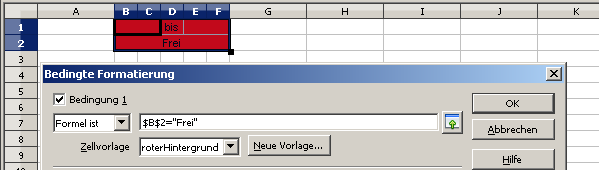

Fplgendes Problem, ich möchte, sobald in "B2" das wort "Frei" steht, das sich die Zellen "B1 bis F1" und auch die Zelle "B2" rot färbt.
Habe euch ein Beispiel angehängt.
Hoffe es klappt, wie beim letzten Mal.
Gruß Euer Jörg
Unbenannt 1.ods
(8.62 KiB) 112-mal heruntergeladen
Re: Hintergrundfarbe
Moin Walker2408,
markiere alle Zellen deren Hintergrundfarbe durch die Bedingte Formatierung angepasst werden soll
und verwende folgende Formel
wenn es sein kann, das nicht nur "Frei" sondern auch "frei" oder " Frei " vorkommt
dann solltest du die Formel etwas flexibler gestalten z.B. so
statt $B$2="Frei" nimmst du KLEIN(GLÄTTEN($B$2))="frei"
dann werden Groß/Kleinschreibung und versehentliche Leerzeichen toleriert.

nun hab ich aber noch ein Problem, denn ich brauche insgesamt 4 Bedingungen, kann aber bei openoffice nur 3 einsetzen. Brauch das aber für "krank","urlaub","frei" und Vorführer immer mit der Farbe Rot .
Gibt es d eine Möglichkeit?

wenn immer dieselbe Vorlage genutzt werden soll, kann man die Möglichkeiten doch mit oder() in das Feld "Formel ist" einfügen, also oder(b2="frei;b2="Urlaub";....), da brauchts weder LO noch mottco noch Vorlage().

wenn @Walker2408 immer nur 4 Zustände farblich darstellen will dann reichen doch eigentlich 3 Bedingungen
Standardformatierung der Zellen gelb für Frei
Bedingung1 = "Urlaub" = grün
Bedingung2 = "Krank" = blau
Bedingung3 = "Vorführer" = rot
oder so ...
Hi paljass,
ja du hast völlig Recht !
Das nur eine Farbe eingesetzt wird hatte ich nicht ganz auf dem Schirm,
also hier dann mal die ganze Formel für Walker2408
ODER($B$2="Frei";$B$2="Krank";$B$2="Urlaub";$B$2="Vorführung")
damit sollte dann dein "Problem" gelöst sein

Hab jetzt nur das Problem, das ich nicht weiß wie ich die Glätten- und die OderFormel verbinden muß, da ich nie selbst den Plan schreiben und auch dem jenigen nicht begreiflich machen kann das er nur Groß schreiben darf, damit alles klappt
Habt echt nochmal vielen Dank
Moin Walker,
in der ersten Antwort stand : statt $B$2="Frei" nimmst du KLEIN(GLÄTTEN($B$2))="frei"
jetzt ist die Formel ODER($B$2="Frei";$B$2="Krank";$B$2="Urlaub";$B$2="Vorführung")
in dieser findest du exakt den/die gleichen Formelteile, wie in der Formel mit einer Bedingung,
die Abänderungen an den 4 Bedingungen dieser Formel bleiben die gleichen, um sie flexibler zu gestalten.
Du könntest aber auch unter Menü > Extras > Zellinhalte > Autoeingabe aktivieren und die vier Begriffe in der Spalte B vorgeben
zB in B1:B4 dann werden diese Begriffe automatisch bei einer Eingabe in dieser Spalte vorgeschlagen und zwar bereits dann
wenn das erste passende Zeichen eingetippt wird und ein "u" + Enter wird zu "Urlaub"...
