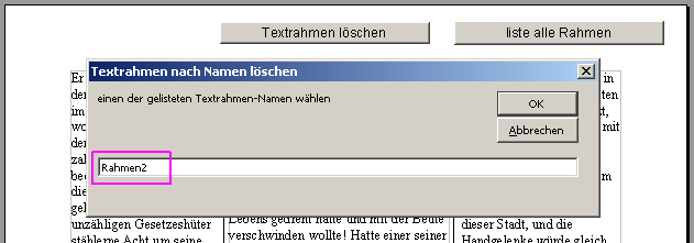

Re: einen Textrahmen per Makro löschen
Beitrag von Zollstocks_Office »
Na dann mal in kleinen Schritten,was ich gemacht habe.
alle Rahmen einmal auflisten:
Das funktioniert wunderbar.
Nun mal die Schaltfläche zum Löschen betätigen.
Einen der Rahmen aussuchen:
Abfrage bestätigen:
Fehlermeldung bekommen:
:?: Was läuft hier falsch? :?:
Hast du am Makro Code etwas geändert?
Lade die Datei einfach erneut runter und versuch es dann noch einmal.
Zollstocks_Office
Beiträge: 27
Registriert: Mi, 28.08.2013 12:13
clag hat geschrieben: Hast du am Makro Code etwas geändert?
Ich hatte am Code nichts geändert.
Nun beim zweiten Versuch funktioniert das Makro auch.
Besten Dank noch mal, ich werde heute Abend noch mal etwas basteln.
