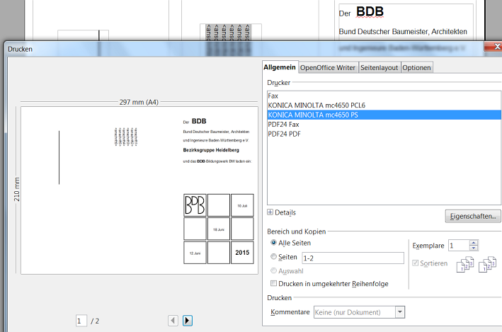

ich habe einen Flyer, in dem Rahmen mit Umrandung vorhanden sind. In jedem dieser Rahmen oder Kästchen steht zur Kennzeichnung ein Buchstabe. Beim Ausdruck als PDF funktioniert alles bestens. Wenn ich das gleiche Blatt aber als Serienbrief drucke, sind die Rahmen alle leer.
Ich muss das unbedingt heute noch versenden und habe alles mögliche schon versucht. Kann mir jemand weiterhelfen?

Re: Serienbriefe mit Rahmen
Hallo Rocko,
es geht überhaupt nicht um die erste Seite, sondern um die zweite. Dort sind als Kennzeichnung für die verschiedenen Veranstaltungen Buchstaben in Rahmen vorhanden, die dann auf dem Anmeldeabschnitt rechts auch stehen.
Hier werden die Buchstaben nur gedruckt, wenn es kein Seriendruck ist. Das Verhalten ist gleich, egal ob die Ausgabe auf einem wirklichen Drucker oder als PDF-Datei erfolgt.
Gruß, Kurt
Gruß, Kurt
Die Ursache habe ich nach längerem Suchen zwar gefunden, der Grund, warum sich das Programm so verhält, schlummert aber tiefer im Innern des Programms.Kurt hat geschrieben:Hier werden die Buchstaben nur gedruckt, wenn es kein Seriendruck ist.
Die Absatzvorlagen sind hierarchisch aufgebaut. Das Programm verhindert aber keine nicht opportunen Eingaben. Die Eingabe eines Mindestabstands der Absätze und das auch noch in der Mutter aller Absatzvorlagen "Standard" ist offensichtlich eine solche. Die wirkt sich ggf. auch auf die "Überschrift 3" aus. Der Serienbriefdruck verkraftet diese Formatierung nicht.
Ändere folglich die Absatzvorlage "Standard" auf ihre Grundeinstellung (einzeilig) und lege in ihr die zu verwendete Schrift des Haupttextes (in der Regel "Textkörper" fest). Als Sofortmaßnahme kannst du dann die Buchstaben in den Rahmen auf "Standard" stellen und sie dann nach Wunsch formatieren.
