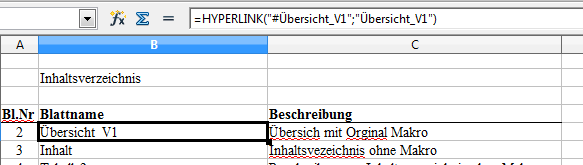

Hallo Forum
Ich habe ein Problem mit dem Befehl HYPERLINK. Dieser wird per Makro erzeugt und in eine Zelle eingefügt. (siehe Bild)
Übersicht_V1 ist der Name eines Arbeitsblattes. Wenn ich mit dem Cursor auf die Zelle mit dem Hyperlink klicke müsste sich das entsprechende Blatt öffnen aber da tut sich nichts. Was mache ich da falsch?
Mfg. Peter
WIN 7 64bit, WIN XP, OO 4.1.1
Nein, denn ein Hyperlink wird natürlich ausgelöst wenn man auf den Hyperlink klickt und nicht auf die Zelle. Die Hyperlinks in Spalte B sind z.B. viel kürzer als die Zellen breit sind womit überhaupt keine Reaktion erfolgt wenn man in den freien TEil der Zelle klickt, weil dort kein Hyperlink ist.
Du klickst nicht auf den Hyperlinktext

Hallo Stephan
Also ich erstelle mit Deinem Makro ein Inhaltsverzeichnis für OOc 4.1 Dateien wo die Namen der Arbeitsblätter mit dem Befehl =HYPERLINK() aufgelistet werden. (siehe auch Bild ganz oben). Wenn ich nun mit der Tastenkombination Strg + Mausklick zum Beispiel auf den Eintrag Übersicht_V1 klicke dann öffnet sich automatisch das Arbeitsblatt Übersicht_V1. Ich muss also nicht unten in den Reitern nach dem Arbeitsblatt suchen um es dort auszuwählen.

Re: Hyperlink ohne Reaktion
Das tut es auch wenn Du ohne STRG darauf klickst, wie bereits durch mich erläutert, also nicht irgendwo auf die Zelle sondern auf den Linktest.

Sorry, Sorry und nochmals Sorry. Ich habe wohl Dein Hinweis nicht richtig gelesen bzw. verstanden.
Ich habe erst nach erneuten Tests nun fetgestellt, dass OO unterscheidet ob ich in der Zelle auf den Text oder daneben antippe. Dadurch kam es meinerseits zu falschen Aussagen. Ich habe viele Jahre mit EXCEL gearbeitet und darum ist mir diese Unterscheidung nicht bekannt.
