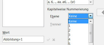

Nur bei den Abbildungen fängt OO bei jedem Kapitel wieder bei "1" an.
Woran kann das denn liegen?
es ist mutmaßlich kapitelweise Beschriftung eingestellt, kontrollieren durch Doppelklick unmittelbar vor die Nummer des Bildes (den hinterlegten Feldbefehl) und im erscheinenden Dialog auf dürfte unter Kapitelweise Nummerierung irgendeine Ebene eingetragen sein, richtigerweise müsste dort aber stehen "[Keine]"
Alle Abbildungen sind als solche deklariert
Wie macht man das denn? Heute hat schon mal jemand das geäußert und ich verstehe nicht was es inhaltlich meint, denn Abbildungen sind nur dadurch als Abbildungen 'deklariert' indem man sie beschriftet, wobei die Beschriftung durch Programmdefault in der Nähe der Abbildung gehalten wird, aber trotzdem keine unmittelbare Verbindung besteht, d.h. man kann auch dort eine Abbildungsbeschriftung einfügen wo garkeine Abbildung ist.

tordis hat geschrieben:Hallo, ich habe das selbe Problem, nur dass ich keine Möglichkeit habe, das Häkchen wegzutun. Es gibt nämlich keines.
Davon war auch nicht die Rede. Aber es gibt einen Scrollbalken!
