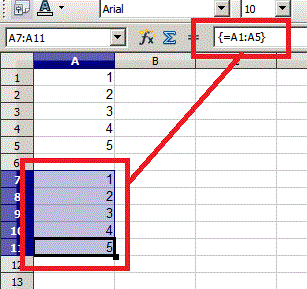

Nö, denn der Screenshot zeigt das der Threadstarter die falsche Formel "=A1:A5" verwendet, diese Formel ist einfach unvollständig, denn entweder fehlt eine Funktionsangabe [1] oder man muß die Formel zur Matrix formel erweitern, also: {"=A1:A5"}, die dann das Ergebnis in den Zellbereich A7 bis A11 ausgeben würde:
[1]
Dazu hat "Clag" bereits etwas gesagt, es geht darum das die Formel zur Summenformel "=SUMME(A1:A5)" erweitert werden muss.

oi, mein Fehler. Da ich auf externe Filehoster von hier aus nicht zugreifen kann, konnte ich nur vom Text urteilen. Falsch geurteilt, wie sich herausstellte.

das wusste ich nicht, hier ist der Originalscreenshot des Threadstarters.

Ah, danke dir, Stephan!
