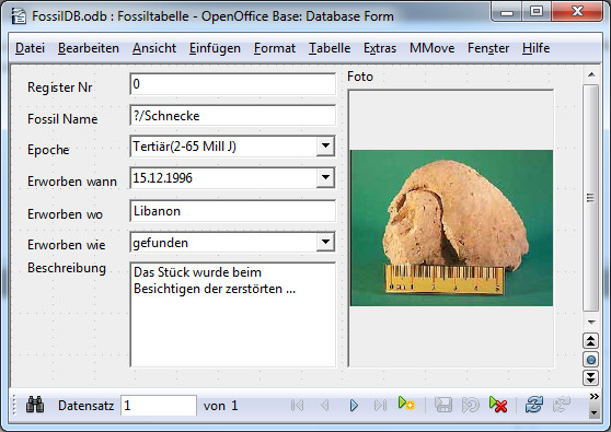

Vielen Dank für die schnelle Antwort. Die erwähnte möglichkeit hatte ich bereits probiert , gefällt mir aber nicht. Die Ausgabe Ansicht sollte ähnlich dem Link sein. http://www.galepp.com/ablage/muster1.jpg
Vielen Dank dennoch.

Hallo , ok , vllt etwas schlecht beschrieben. Also , die Ausgabe soll wie auf dem Bild sein, jedoch ohne die obere Leiste ( Datei , Bearbeiten , Ansicht ..... ) Nur die Untere Leiste , also , vorwärts - rückwärts blättern , Datensatz suchen . Eigentlich nichts anderes als eine Anzeigemaske wie ein Katalog. Ich verwalte die Daten , andere dürfen diese anschauen. ( Netzwerk )

:? Aus meiner Sicht, ist die Argumentation an den Haaren herbeigezogen, man kann auch die obere Leiste ausblenden, wenn es unbedingt sein soll, als auch das Formular nur zum Lesen einstellen. :?

Hallo Bernd,
zwei Möglichkeiten:
Obere Leiste auch ausblenden - geht über Makros recht einfach - problematischer ist es, nachher für den betrieb des Offices alle Leisten wieder erscheinen zu lassen. Siehe auch dazu das Handbuch.
Alles in einem Dialog erstellen. Ist etwas, wenn Du viel Zeit und eine etwas masochistische Ader hast. Makrokenntnisse sind da unbedingte Voraussetzung. Einen ersten Ansatz kannst Du auch im Handbuch finden.
