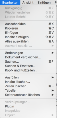

Ich habe schon einen neuen Menüpunkt "Auswahl spezial ..." (siehe Anhang) eingefügt. Leider weiß ich nicht, wie ich nun das Makro zuordne, so dass es beliebig aufgerufen werden kann. Kann mir vielleicht jemand bei den letzten Schritten weiter helfen?
Wo ist der Anhang?
Und noch eine Frage: Bei Excel gibt es die von Dir beschriebene Option. Wie aber wählst Du damit unzusammenhängende Leerzellen auswählen, um diese anschließend zu befüllen?

Auswahl von unzusammenhängenden Leerzellen:
in Excel, wie oben, in meinem ersten Post beschrieben.
in OOo mit dem Makro aus dem Post von Karolus.
Tatsächlich, mein Anhang wurde nicht geladen wegen des Dateinamens. Hier ein neuer Versuch.
Schöne Grüße
Werner
OOo_neuer_Menuepunkt verkleinert.png (61.92 KiB) 6074 mal betrachtet

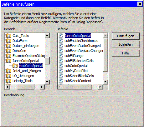

Re: gibt es in OOo Calc auch "Gehe zu - Inhalte auswählen"?
-Extras-Makros-Makros verwalten-OPenoffice Basic
-im Dialog klick auf Schaltfläche "Verwalten..."
-zum Register "Bibliotheken" wechseln
-auf Importieren drücken
-Die Datei "IannzGotoSpecial.sxc" auswählen
-Haken weg bei "Standard" überschreiben im Dialog
-alles bestätigen
Mir ist im Übrigen unklar wie Du bereits einen _funktionslosen_ Menüpunkt erzeugt haben wilklst, der hinzugefügte Menüpunkt muss eigentlich immer eine Funktion haben und das kann nur eine Falschge sein, denn das Makro ar ja bisher garnicht importiert. Lösche den Menüpunkt also wieder.
Füge nun den richtigen Menüpunkt ein indem Du bei Extras-Anpassen-Menüs folgendes Makro auswählst:
