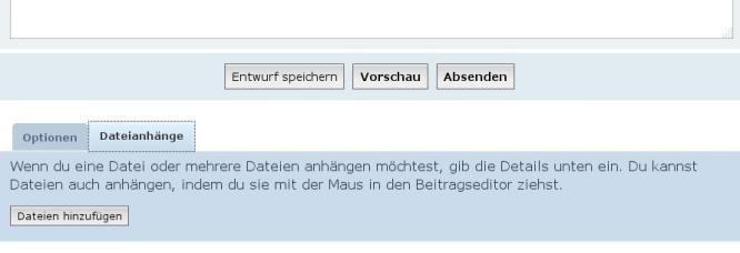

Nachfolgender Text soll keine umfassende Bedienungsanleitung des Beitragseditors der Forum-Sofware sein, sondern lediglich einen Überblick geben, der noch Raum lässt, sich die hier nicht beschriebenen Details – z.B. das Einfügen eines Anhangs nach Betätigung der Schaltfläche Dateien hinzufügen eigenständig zu erschließen. :lol:
Bei der Bearbeitung eines Beitrags können registrierte und angemeldete Benutzer Dateien als Dateianhang hochladen. Das Anhängen eine Datei an den aktuell bearbeiteten Beitrag geht am einfachsten, indem man die Datei in seinem Dateimanager (unter Windows i.d.R. der Explorer, unter Linux z.B. Dolphin, Nautilus, …) auswählt und sie mit der Maus in das Texteingabefeld des Beitragseditors zieht.
Die zur weiteren Bearbeitung von Dateianhängen erforderliche Bedienoberfläche findet man im Beitragseditor unterhalb des Texteingabefeldes im Register Dateianhänge. Bearbeitet werden hier NICHT Dateiinhalte (Text, Bild, …), sondern Metadaten sowohl zu bereits anhängenden als auch neuen Dateianhängen. Die hier relevanten Metadaten sind
   1.   die Position im Beitrag:
       1.1.   innerhalb oder
       1.2.   unterhalb des Beitragstextes
   2   ein Dateikommentar
Die Position im Beitrag wird festgelegt, indem man die Schreibmarke entsprechend im Texteingabefeld positioniert und die Schaltfläche Im Beitrag anzeigen betätigt. Im Beitrag wird dann der Dateiname mit den einhüllenden attachment-Tags – [attachment=<lfd.Nr. des Anhangs>]<Dateiname des Anhangs>[/attachment] – an der Position der Schreibmarke eingefügt. Ein Anhang ohne attachment-Tags wird unterhalb des Beitragstextes angezeigt.
Ein Dateikommentar wird unmittelbar unterhalb des Dateianhangs angezeigt.
Ein Benutzer kann mehrere Dateien als Anhang zu einem Beitrag hochladen und ggf. im Text positionieren. Die Board-Administration kann Größenbeschränkungen für die Dateianhänge festlegen und bestimmte Dateitypen zulassen oder verbieten.
