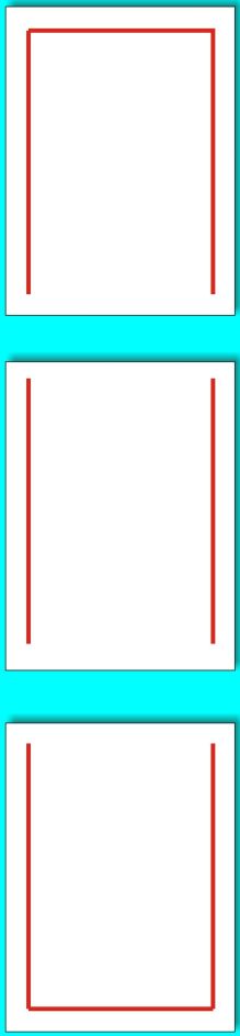

Hallo Leute.
Ich würde gerne eine mehrseitige Urkunde erstellen und einen Rahmen über mehrere Seiten gehen lassen.
Gibt es die Möglichkeit, daß ich da etwas automatisiere, so daß sich der Rahmen an die Seitenzahl anpaßt?
Habe ein Beispiel-Bild erstellt.
Danke und Gruß.
Rahmen mehrere Seiten Writer kl.jpg (13.04 KiB) 2286 mal betrachtet

Re: Rahmen für Dokument über mehrere Seiten
So?
Dreiseiter.odt
(8.77 KiB) 239-mal heruntergeladen
Siehe "Erstellen und Anwenden von Seitenvorlagen" in der Hilfe F1
