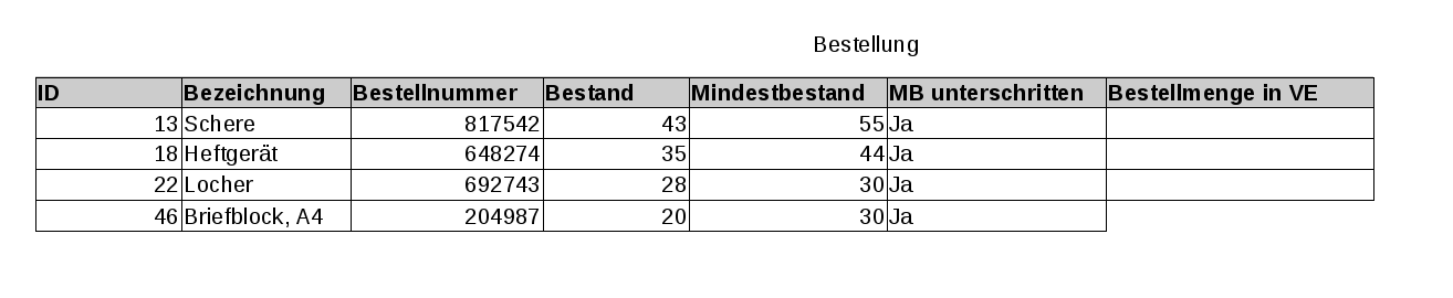

Wenn ich aus der Tabelle Artikel eine Pivot-Tabelle erstelle, erscheint immer als letzte Spalte eine leere Spalte. Diese wird vermutlich aufgrund des Eintrages Daten in dem Feld Spaltenfelder (siehe: Layout bearbeiten) angelegt. Wie kann ich diese leere Spalte löschen bzw. deren Erstellung verhindern? Ich kann seltsamerweise unter "Layout bearbeiten" den Eintrag Daten nicht löschen; er wird immer wieder neu erstellt. Danke.

Jetzt habe ich nur noch ein Problem: Auf dem Tabellenblatt "Bestellung" fehlt noch die wichtigste Spalte: nämlich die Spalte "Bestellmenge"; deshalb hat mich die letzte leere Spalte in der Pivot-Tabelle gestört (wird wohl ein Bug sein), weil hier die Spalte "Bestellmenge" stehen muss. Das Tabellenblatt "Bestellung" würde bei uns ausgedruckt und die Bestellmenge handschriftlich in die letzte leere Spalte "Bestellmenge" eingetragen werden.
Ist es möglich, abhängig von den zu bestellenden Artikeln, eine leere Spalte mit entsprechender Umrandung zu generieren? Ich weiß nicht, ob ich mich klar ausdrücke: Ich möchte, dass wenn ich z. B. 20 Artikel bestellen muss, die Umrandung der Spalte "Bestellmenge" bis zur Zelle G21 reicht, sodass alles zumindest wie eine einheitliche Tabelle aussieht.
Wenn ich manuell die Spalte "Bestellmenge" erstelle, funktioniert das nicht (siehe Anlage). Ich habe manuell die Spalte erstellt mit einer Umrandung bis G4. Wenn nun ein weiterer Artikel bestellt werden muss, "geht" die Umrandung selbstverständlich nicht mit. Gibt es für dieses Problem auch eine Lösung? Danke.

ja, Zauberwort bedingte Formatierung, siehe Hilfe (F1).
