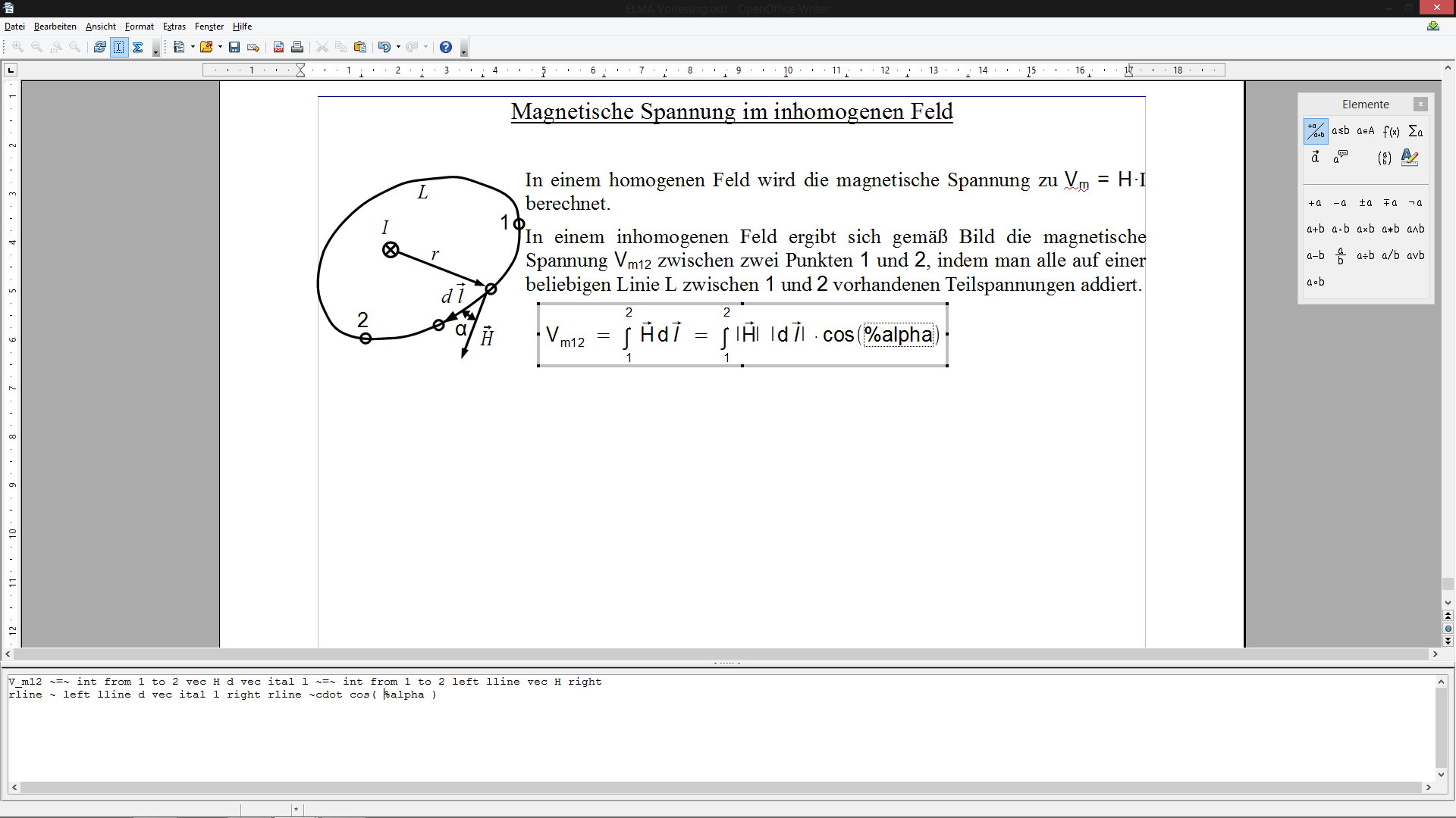

seitdem ich auf die neueste Version geupdatet habe, habe ich mit dem Formeleditor folgendes Problem:
einige griechische Buchstaben werden nicht angezeigt.
Wenn ich z.B. %alpha eingebe, wird es mir genauso angezeigt, genauso wie bei beta etc.
Wenn ich allerdings z.B. %ALPHA eingebe, wird das entsprechende große Alpha eingesetzt.
Es scheint also nur bei manchen nicht zu funktionieren.
Woran könnte das liegen? Gibt es seit dem neuen Update evtl eine neue Schreibweise?
Anbei mal ein Bild vom Problem.

JannikHB hat geschrieben:Anbei mal ein Bild vom Problem.
Das zeigt nur das, was du schon beschrieben hast. Du hättest es dir also sparen können. Stelle uns bitte stattdessen eine anonymisierte / verfremdete und auf das Wesentliche reduzierte Beispieldatei zur Verfügung, mit der DU das Phänomen reproduzieren kannst.
Prüfe im Dialog Symbole (in Math: → Extras → Katalog…), ob das Symbol %alpha überhaupt definiert ist. Es sollte zwar standardmäßig mit dem griechischen α vorbelegt sein, aber mit zunehmender Klimaerwärmung wächst die Entropie, sodass schon mal dieses oder jenes einfach so weg diffundieren kann. :shock:

Ah, danke. Seit dem Update gibt es anscheinend tatsächlich eine Änderung.
Ich habe einmal unter Extras → Katalog nachgeschaut ob und wie es definiert ist, und siehe da:
Neuerdings muss man es %Alpha schreiben, also den ersten Buchstaben groß :D
