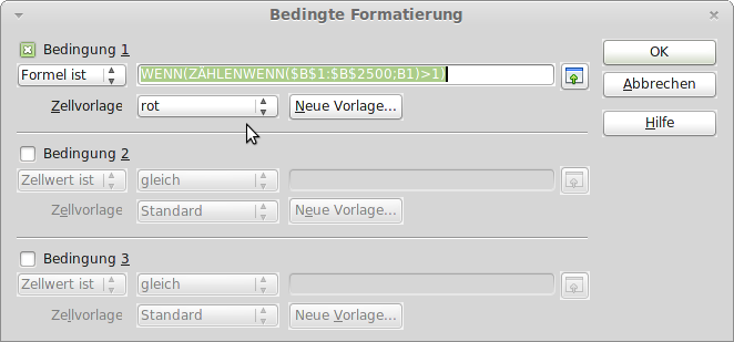

Hallo und ja ich möchte -
du könntest es mit einer bedingten Formatierung realisieren. Die bedingte Formatierung wird in Zelle B1 eingegeben und dann mit dem Formatübertragungspinsel auf alle anderen Zellen der Spalte B übertragen. (Mischung absolute und relative Adressierung - siehe Screenshot.)

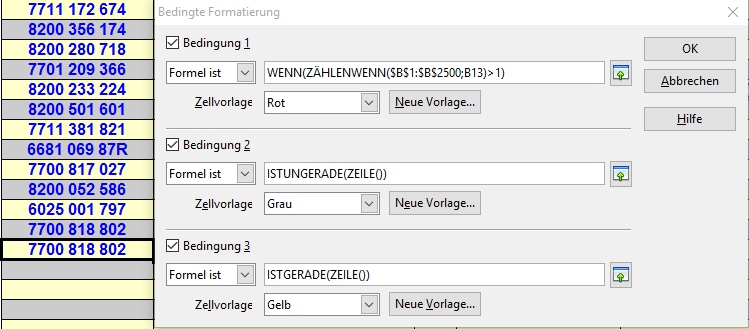

Leider funktioniert dein Lösungsweg bei mir nicht. Verhindert dieser denn komplett die Doppeleintragung, inklusive Fehlermeldung, oder werden hier lediglich alle Duplikate rot markiert?
Evtl. steht die eine Bedingung den anderen zweien (welche rein dem Zweck der Formatierung des Zellhintergrunds dienen - Screenshot) widersprüchlich gegenüber?

Re: Doppelte Seriennummern verhindern
Ob die Bedingungen von oben nach unten abgearbeitet werden
ja, werden sie. Bei der gegeben Reihenfolge wird dadurch ein roter Hintergrund u.U. überschrieben. Also erste Bedingung an letzte Stelle und es sollte gehen
Da muss ich dir nach einem Test widersprechen! Ist die erste Bedingung erfüllt, bleiben die weiteren Bedingzngen unbebachtet.
Das heißt, wenn die Bedingung für "Rot" eintritt, wir die Zelle rot gefärbt, egal was danach noch für Bedingungen kommen.
In der Tat. Danke für Deine Aufmerksamkeit und den Hinweis.
Ich weiß jetzt garnicht warum ich das falsch im Kopf hatte.

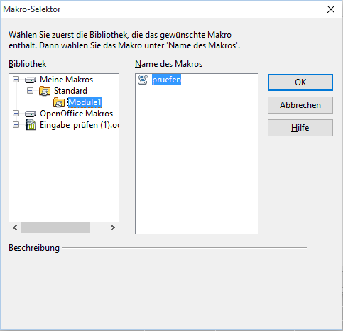

die Makrofunktion klingt ganz gut, habe alles genau so eingestellt wie bei Deiner Tabelle vorgegeben, Stefan,
dennoch liegt der Hund noch irgendwo begraben.
Makros stelle ich hier ein, richtig?

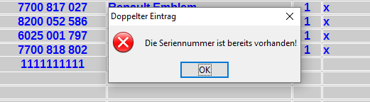

Nach Übertragung Deines Makros zeigt es mir zwar nun endlich die Fehlermeldung an, welche aber weder die Eingabe verhindert, aber noch schlimmer, keinen Unterschied macht, ob die Seriennummer tatsächlich vorhanden ist oder nicht. -> siehe Screens
Snip 3.PNG (11.42 KiB) 6217 mal betrachtet
snip 3.1.PNG (4.43 KiB) 6217 mal betrachtet
Wie gehe ich weiter vor?
Sandra
