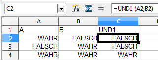

Bei der Auswertung bin ich so vorgegangen wie beim vorigen Beispiel, nur habe ich in Schritt 4 für die Auswertung der 4. Spalte die logische Funktion UND von LibreOffice benutzt. Wenn ich zur Auswertung von Spalte 4 statt der logischen Funktion UND von LibreOffice folgende selbst geschriebene Funktion und1 benutze,
function und1 (a as boolean, b as boolean) as boolean
  und1 = a and b
end function
dann bekomme ich für Spalte 4 korrekte Werte, aber auf Englisch.
Offenbar sind die logischen Funktionen von LibreOffice mit den Werten der von mir selbst geschriebenen Funktionen nicht kompatibel, aber warum? Was habe ich falsch gemacht?

Re: [gelöst] Probleme mit Ausgabetyp boolean bei einer Funktion
Merkwürdig ist vor allem das an der Schnittstelle Basic → Calc boolean zu Text ( "True" , "False" ) konvertiert wird, womit dann ein deutsch lokalisiertes Calc nicht mal einen Wert draus machen kann ( das ist für mein Verständniss ein Bug )
In der anderen Richtung ist das Verhalten grenzwertig grosszügig, wenn einfach mal literaler Text ( "True", "False" ) zu bool-Werten konvertiert wird.
( in python wird jeder Text mit Ausnahme von "" zu `True` ausgewertet )
