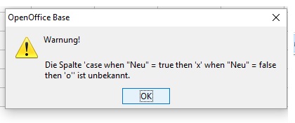

So:
..., case when "AU..." = true then 'x' when AU = false then 'o' as "AU_NEW",

Bekomme immer eine Fehlermeldung
Beiträge: 3729
Re: Hilfe beim Bericht
oops, hatte das END vergessen ...
, CASE WHEN "AU 1 14.99"  = True THEN 'x' WHEN "AU 1 14.99" = false THEN 'o'  END as "AU_NEW",
