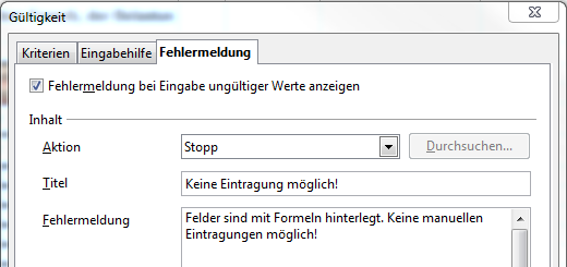

Re: "Felder sind mit Formeln hinterlegt. Keine manuellen Eintragungen möglich!" - Wie?
@WiM:
Bingo! Woher die Fehlermeldung rührt, ist nun klar. Unter Daten -> Gültigkeit -> Fehlermeldung ist diese entsprechend hinterlegt.
Ich frage mich nun nur noch was für Formeln da hinterlegt sein sollen?!?

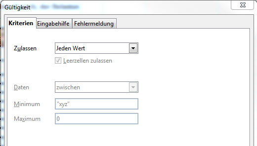

Ich habe keine Ahnung was der Mist soll. Die Screenshots stammen vom Original (Excel) und Daten -> Gültigkeit.
Werde jetzt erst einmal da nachfragen, wo ich die Datei her habe.
Zumindest weiß ich nun ja, wo die Fehlermeldung herkommt bzw. wie diese erzeugt wird.
Markiere daher mal an der Stelle als gelöst.
Hylli
