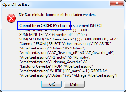

SELECT ( SUM( HOUR( "AZ_Gewerbe_oP" ) ) * 3600 + SUM( MINUTE( "AZ_Gewerbe_oP" ) ) * 60 + SUM( SECOND( "AZ_Gewerbe_oP" ) ) ) / 3600.00000000 / 24 AS "Summe" FROM "Abfrage_Arbeitserfassung"
Ich bekomme leider eine Fehlermeldung.

hättest du die Fehlermeldung versucht zu verstehen, hättest Du auch selbst drauf kommen können:
Die Sortierung der Abfrage Abfrage_Arbeitserfassung stört bei der Bildung der Summe. Da du sie für das Formular haben möchtest, bilde die Summe doch einfach direkt aus der Tabelle Arbeitserfassung:
SELECT
FROM
   "Arbeitserfassung"
WHERE
   "RE_notw" = TRUE
Das Ergebnis in deiner Beispieldatenbank lautet: 0,07152778, die Einheit ist TAGE.
Wenn du die Formatierung der Spalte auf ZEIT [HH]:MM umstellst, steht da 01:43, also das richtige Ergebnis.
