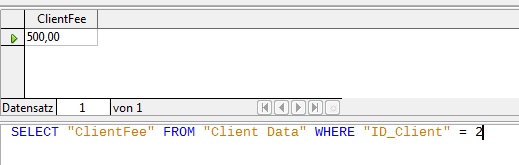

als Ergänzung hier noch der Screenshot, was die Abfrage in SQL als Ergenbis bringt, für den Fall dass die ID_Client = 2 ist.

Senekurios hat geschrieben:gibt es einen Typenkonflikt.
Sage uns doch bitte mal wie die Tabellendefinition aussieht.
Du arbeitest im Code mit float und double Werten...
Und die Fehlermeldung zu sehen wäre auch nicht verkehrt
