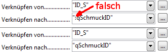

Ich bekomme es aber nicht hin, dass diese ID im Formular an die Abfrage übergeben wird.
Wenn ich das Formular öffne, muss ich die ID manuell eingeben, dann erscheint das gewünschte Resultat.
Das Feld "MaterialSumme1" liegt in einem eigenen Unterformular, dort ist die ID des Schuckstücks mit dem Parameter ":qSchmuckID" vernüpft. In einen anderen Projekt hatte ich mal ein ähnliches Konstrukt, was funktioniert hat.

Re: Wert aus Tabelle als SQL-Abfrageparameter übergeben?
laß einfach den Doppelpunkt in den Formulareigenschaften weg:

Hallo R,
vielen Dank für die schnelle und kompetente Hilfe! Ich hatte gehofft, dass es so etwas banales ist.
