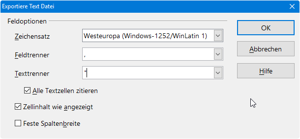

wenn Du die CALC-Tabelle z. B. mit den folgenden Optionen speicherst geht das:
2016-04-20 15_54_29-Exportiere Text Datei.gif (8.48 KiB) 4195 mal betrachtet

Entscheidend ist der Haken bei "Zellinhalt wie angezeigt"
Du kannst auch beim Öffnen angeben, dass die Spalte "Text" ist (Klick auf den Spaltenkopf>Text wählen), dann bleiben die führenden Nullen der Spalte erhalten.

Hallo komma4,
komma4 hat geschrieben:Entscheidend ist der Haken bei "Zellinhalt wie angezeigt"
ohne Aktivierung der Option Alle Textzellen zitieren geht das zumindest bei AOO 4.1.2 in die Hose.
komma4 hat geschrieben: Du kannst auch beim Öffnen angeben, dass die Spalte "Text" ist (Klick auf den Spaltenkopf>Text wählen), dann bleiben die führenden Nullen der Spalte erhalten.
wild-mongrel hat geschrieben:Ich weiß, dass ich beim öffnen der CSV die Spalte als "Text" formatieren kann.

nikki hat geschrieben:ohne Aktivierung der Option Alle Textzellen zitieren geht das zumindest bei AOO 4.1.2 in die Hose.
Diese Option habe ich bei LO gar nicht
Edit: gebe ich die Spalte nicht beim Import als Text an... dann verschwindet die führende Null. Hat also auch nix mit der/den Export-Option(en) zu tun
Das ist richtig, stattdessen muss die Option Text zwischen Hochkommas ausgeben (LO 5.1.2) aktiviert werden.
komma4 hat geschrieben: Edit: gebe ich die Spalte nicht beim Import als Text an... dann verschwindet die führende Null. Hat also auch nix mit der/den Export-Option(en) zu tun
Das ist falsch. Richtig wäre sowohl als auch d. h., gebe ich die Option bereits beim Export an, muss ich nicht beim Import optieren. Dies würde der Anforderung von wild-mongrel entsprechen.

Danke für eure Antworten und sorry, dass ich mich jetzt erst melde. Ich habe eure Vorschläge getestet. Es funktioniert, wenn man beim öffnen der CSV noch die Option "Werte in Hochkomma als Text" aktiviert, sonst sind die führenden Nullen weg. Aber das ist schonmal besser als jede Spalte einzeln als Text zu markieren. Man darf nur den Haken nicht vergessen.
