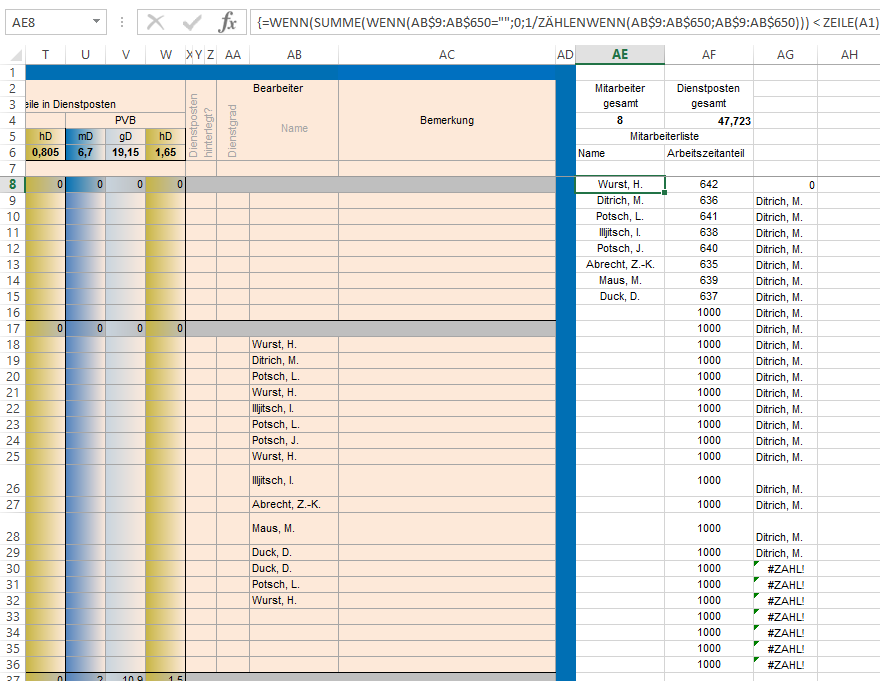

ich habe eine Frage zur alphabetischen Sortierung. In der angehängten Datei seht ihr einen Screenshot der Tabelle.
In spalte AB stehen von Zeile 9 bis 650 Namen, die teilweise mehrfach vorkommen, in der Form: Meier, P.
(Ich habe zu Testzwecken in einigen Zeilen ein paar Fantasienamen eingefügt.
Die Spalten AE und AF sind Hilfsspalten, die später ausgeblendet werden.
In spalte AE sollen ab Zeile 8 alle Namen einmal aufgelistet werden, d.h. die Doppelungen der Namen entfernt werden. Das klappt inzwischen.
Die Formel in AE8 lautet:
{=WENN(SUMME(WENN(AB$9:AB$650="";0;1/ZÄHLENWENN(AB$9:AB$650;AB$9:AB$650))) < ZEILE(A1);"";INDIREKT("AB"&KKLEINSTE(WENN(ZÄHLENWENN(BEREICH.VERSCHIEBEN(AB$9;;;ZEILE($1:$642));AB$9:AB$650)=1;ZEILE($9:$650));ZEILE(AB1))))}
In Spalte AF ab zeile 8 soll eine Rangliste in Zahlenwerten erstellt werden, die den Namen nach alphabetischer Sortierung Zahlen zuweist. Das klappt auch inzwischen.
Die Formel in AF8 lautet:
{=SUMME(WENN(AE$8:AE$650 < AE8;1))+ (AE8="")*1000}
In Spalte AG ab Zeile 8 sollen nun theoretisch die Namen mit den Infos aus den Spalten AE und AF in alphabetischer Reihenfolge aufgelistet werden. Das klappt nach langen Versuchen immer noch nicht.
Die Formel in AG8 lautet:
{=INDIREKT("AE"&VERGLEICH(KKLEINSTE(AF$8:AF$650;ZEILE());AF$8:AF$650;0))}
Ich habe auch schon unter anderem probiert:
{=INDEX(AE:AE;VERGLEICH(KKLEINSTE(AF$8:AF$650;ZEILE());AF$8:AF$650;0))}
Die Formeln in den Zellen ziehe ich dann jeweils in die darunterliegenden Zellen, indem ich bei markierter Zelle das kleine Mauskreuz, das in der rechten unteren Ecke der Zelle erscheint, anklicke und per Drag and Drop nach unten ziehe. Der Einfachheit halber habe ich die Formeln jeweils erstmal bis Zeile 36 gezogen.
Ich habe auch schon selbständig an der Formel geringfügig variiert, aber es wird einfach nichts.
Entweder ich bekomme #Zahl, #Bezug, es wird ein beliebiger Name vielfach aufgelistet, oder es stehen teilweise plötzlich Inhalte aus anderen Zellen drin, wie "Mitarbeiter gesamt", "Mitarbeiterliste" oder so, obwohl ich meiner Ansicht nach keinerlei Bezug auf diese Zellen genommen habe.
Ich bin bisher noch nie richtig professionell in Excel eingestiegen und habe mir die ganzen Formeln aus diversen Foren rausgesucht. Ich habe die Hälfte des gesamten Arbeitstages am Freitag damit verbracht, die Formel in Zelle AG8 hinzubekommen. Langsam verlässt mich der Mut.
Klar weiß ich, dass diese Frage schon öfter gestellt worden ist, aber ich habe mir gefühlt schon jeden Post dazu durchgelesen und verschiedene Varianten probiert.
Also, vielen herzlichen Dank im Voraus, wenn sich jemand die Mühe machen sollte, einen Ideenanreiz zuliefern.
Ein schönes Wochenende!
