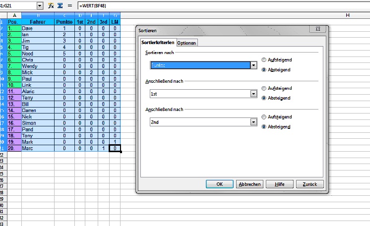

Kein Problem. Siehe Anhang.wer soll es erahnen ohne in deine Tabelle sehen zu können?
Wie gesagt, Spalte A (Pos.) bleibt unberührt, wird auch nicht beim sortieren mit ausgewählt. Die Tabelle soll zuerst nach Spalte C (Punkte) sortiert werden, danach nach Spalte D(1st), Spalte E (2nd) und dann Spalte F (3rd). Spalte B soll immer mit sortiert werden, ist selbst aber kein Sortierkriterium. Die Daten für C, D, E und F stammen aus anderen Tabellen.
- Ausschnitt.jpg (115.09 KiB) 5144 mal betrachtet

Hallo Maerker,
ich schrieb in die Tabelle sehen, meint natürlich lade die unwillige Datei hoch,
damit man sich ansehen kann was in deiner Tabelle passiert oder eben auch nicht, dann kann man möglicherweise einen Fehler entdecken.
Re: Tabelle sortiert nicht korrekt
Also, wenn Du LibreOffice 5.x nutzt, geht das nicht mehr automatisch.Also, wenn die Spalten 3,4,5 Formeln enthalten (=(Wert(Axx)) dann können sie nicht sortiert werden. Dabei gingen ja die Formelbezüge verloren.
Das kann nicht stimmen. In einer anderen Tabelle nutze ich Formeln, die z.B. Summen aus verschiedenen Tabellenblättern addieren. Diese Tabelle funktioniert einwandfrei, und es wird nach jeder Änderung korrekt sortiert.
Allerdings existiert die Option noch - muss halt aktiviert werden:
Extras - Optionen - LibreOffice Calc - Allgemein -> Bezüge aktualisieren, wenn Bereiche sortiert werden.
Weiss nicht mehr, ob das früher automatisch aktiviert war. Nach Aktivierung sollte es aber gehen wie gewünscht.
Perfekt! Das hat die gewünschte Wirkung gezeigt. Vielen Dank!Also, wenn Du LibreOffice 5.x nutzt, geht das nicht mehr automatisch.
