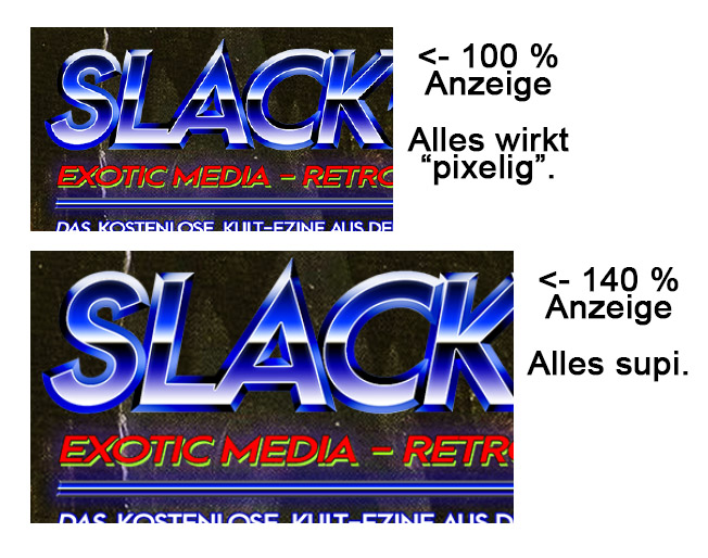

Beim Cover (besteht aus einem in Photoshop erstellten Bild) gibt es jedoch Probleme:
Meine erste Version war zu niedrigauflösend. Bei der Anfangsdarstellung mit 125% wurde es pixelig (100% sah gut aus).
Also machte ich eine neue Version mit viel besserer Qualität.
Nun sieht es bei der 100% Darstellung merkwürdig aus ... würde es auch "pixelig" nennen. Ebenso bei 125%.
Erst bei 140% sieht es so aus, wie ich es mir vorstelle.
Meine Frage ist natürlich, wie ich es schaffe, dass es bei allen %-Ansichten gut wegkommt! :)
Es soll ein eZine werden. Wenn ihr weitere Daten oder Infos benötigt - ich lege gerne nach.
Ich bedanke mich schon mal!
Edit: Habe mal Screenshots gemacht.

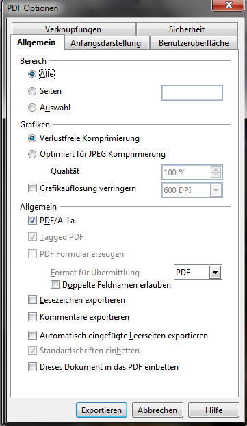

wie hast Du denn bei der Grafik beim Exportieren als PDF optiert ?
2016-05-30 10_04_23-Einstellungen.gif (18.06 KiB) 3960 mal betrachtet

Ich schätze, das Problem liegt nichtmal bei Open Office, sondern bei meinem Adobe Reader!?
Es ist ja ein reines Anzeigeproblem!?
Habe mal Screenshots in den Anfangspost gepackt.
Über Hilfe würde ich mich riesig freuen, weil ich das Teil in wenigen Tagen veröffentlichen will. :)
Update: Öffnet man die PDF in Firefox, sieht es nicht ganz so schlimm aus ... aber auch nicht perfekt. Hmm.
