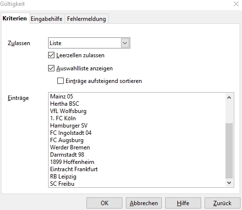

Hallo.
Ich habe mir eine Liste bei Daten_Gültigkeit erstellt,
um dann in der jeweiligen Zelle verschiedene Mannschaften auszuwählen.
Ist diese Liste an Buchstaben begrenzt?
Ich habe da für mein Bundesligatippspiel 18 Mannschaften untereinander
in der Liste und bei der letzten Mannschaft fehlen mir die letzten
beiden Buchstaben.
Korrigiere ich das in der Liste, ist alles wieder i.O. und ich kann´s
auch korrekt in der Zelle auswählen.
Speichere ich die Datei ab, lade sie neu - ist das Problem wieder da! :shock:
Die letzten beiden Buchstaben fehlen! :?
Hat jemand einen Rat für mich?
Gruß, Mike.

Probiere mal alternativ zulassen … Zellbereich der Zellbereich mit den Mannschaften

Hallo Karolus.
Hab ich gemacht. Funktioniert auch. Dankeschön. :-D
Und weiß vlt. jemand die Antwort, ob die Liste beschränkt ist?
Gruß, MIke.

Welche AOO-Version nutzt Du?
Ich habe das soeben mal unter AOO 4.1.2 mit folgenden Einträgen nachvollzogen:
00 - Verein auswählen
01 - FC Bayern München
02 - Borussia Dortmund
03 - Bayer Leverkusen
04 - Borussia Mönchengladbach
05 - Schalke 04
06 - Mainz 05
07 - Hertha BSC
08 - VfL Wolfsburg
09 - 1. FC Köln
10 - Hamburger SV
11 - FC Ingolstadt 04
12 - FC Augsburg
13 - Werder Bremen
14 - Darmstadt 98
15 - 1899 Hoffenheim
16 - Eintracht Frankfurt
17 - RB Leipzig
18 - SC Freiburg
Ich konnte keine derartigen Probleme feststellen, obwohl ich sogar 19 Einträge habe!
Trotzdem ist natürlich die Lösung von @Karolus vorzuziehen.

Hallo Hylli.
Das ist komisch. Ich verwende auch AOO 4.1.2
Naja, ich habe jetzt sowieso die Lösung von Karolus genommen
und die funktioniert.
Also besten Dank und
Gruß, Mike.
