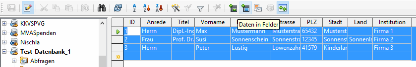

Komisch auf einmal stimmen die Bezeichnungen überein (Neuer Download), der Seriendruck müsste demzufolge auch funktionieren, wie nachstehende Seriendruck-Ansicht (Schalter Daten in Felder) zeigt:
2016-06-10 14_22_44-Etiketten-Formular_1.odt - LibreOffice Writer.gif (23.72 KiB) 5221 mal betrachtet

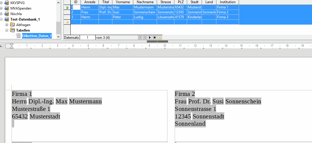

HessenFan hat geschrieben:Hab nochmal etwas "rumrecherchiert" und gesehen, dass die Symbolleiste "Seriendruck-Ansicht" und somit auch der Schalter "Daten in Felder" bei mir gar nicht existiert. Ist das Problem jemandem bekannt?? Vielleicht ist bei der LO-Installation schon irgendwas schief gelaufen oder Ubuntu unterstützt diese Funktion nicht?!
Seriendruck-Ansicht gibt es nicht, aber Datenbank-Übersicht/-Ansicht die kannst Du mit F4 öffnen, oder über Ansicht/Datenquellen. In der Datenbank-Ansicht findest Du den Schalter Daten in Felder. Mittels diesem Schalter kannst Du Dir anzeigen lassen wie der Seriendruck aussehen wird.
2016-06-10 15_06_07-Unbenannt 1 - LibreOffice Writer.gif (15.11 KiB) 5198 mal betrachtet
