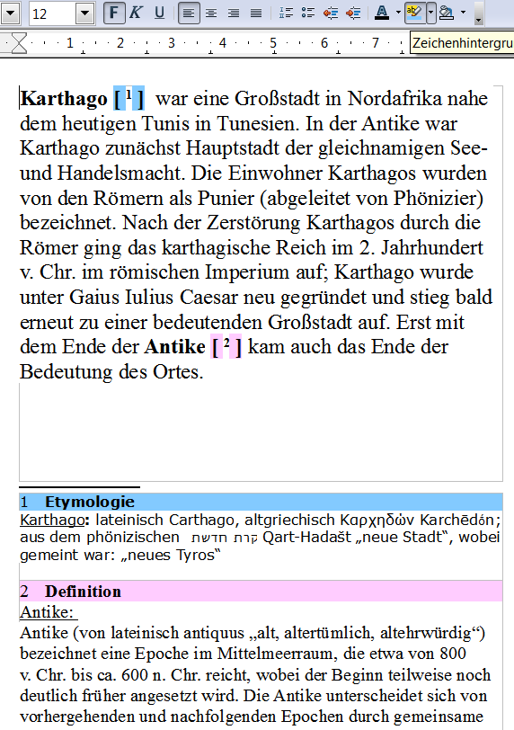

ich brauche Hilfe bei folgendem Problem:
die Fußnotenanker sind bei mir immer farbig hinterlegt, ich möchte sie jedoch ohne farbigen Hintergrund, dh. ohne Füllung also transparent haben. Über die Einstellungen, die man mittels [F11 (Formatvorlagen) -->Zeichevorlagen--> Fußnotennotenzeichen-->Fußnotenanker-->Hintergrund] machen kann, lässt sich der farbig deckende Hintergrund jedoch nicht beseitigen.
Selbst wenn ich dort "keine Füllung" einstelle, ist der Hintergrund deckend weiß und nicht transparent.
Ich brauche ihn aber transparent, weil ich den Fußnotenanker innerhalb des Hauptextes verschiedenfarbig hinterlegen will, da die Fußnoten je nach Art der Anmerkung farbig anders hinterlegt werden sollen (zB. Fußnoten die Fremdwörter erläutern rosa, Fußnoten die eigene Anmerkungen enthalten blau, usw).
Wenn folgendes mein Symbol für eine Fußnote ist: [ 1 ]
dann will ich, dass der Hintergrund zwischen den Klammern komplett in einer Farbe ausgefüllt ist (mittles Zeichenhintergrund), was ja funktionieren würde, wenn der Hintergrund des Fußnotenankers (entspricht der Zahl in der Klammer) transparent wäre. Da er es aber nicht ist, erscheint die Zahl in der Klammer (also der Fußnotenanker) weiß hinterlegt, während drumherum die Farbe ist, die ich mittels Zeichenhintergrund ausgewählt habe.
Hier ein Screenshot als Beispiel zur Veranschaulichung des Problems:
Fußankerhintergrund Bsp..png (58.96 KiB) 8830 mal betrachtet
Wie bekomme ich also den Hintergrund des Fußnotenankers transparent?

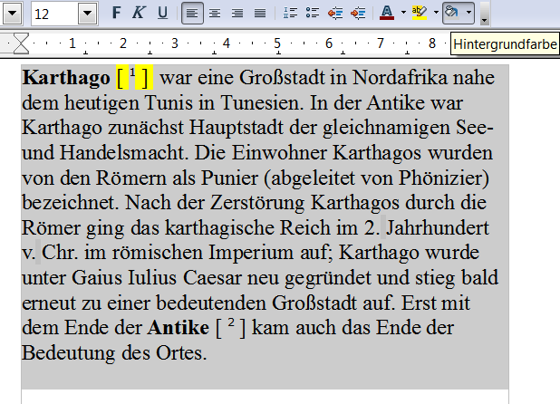

Mir ist noch aufgefallen, dass dieses Phänomen nur auftritt, wenn ich den Hintergrund der Textstelle mittels der Option "Zeichenhintergrund" ändere, dann wird die Stelle des Fußnotenankers ausgespart und bleibt in der Farbe des Gesamthintergrundes, wenn dieser weiß ist, dann ist diese Stelle ebend auch weiß.
Zur Veranschaulichung wieder ein Sceenshot mit anderer Farbeinstellungen --> ich habe den Hintergrund grau markiert, dies funktioniert tadellos, so dass auch die Stelle mit dem Fußnotenanker grau erscheint. Bei der farblichen Hervorhebung mittels "Zeichenhintergrund"-Option in gelb wird jedoch die Stelle mit dem Fußnotenanker ausgespart:

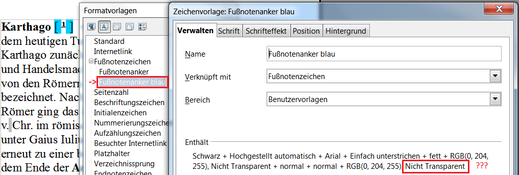

Wenn ich beispielsweise eine neue Formatvorlage für einen Fußnotenanker mit dem Namen "Fußnotenanker blau" erstelle, dort als Hintergrund die Farbe blau einstellen möchte, nimmt er diese nicht an. Der Hintergrund bleibt in diesem Fall deckend weiß. Alle anderen Einstellungen zur Schriftgestaltung akzeptiert er, nur die Farben will er nicht. :?

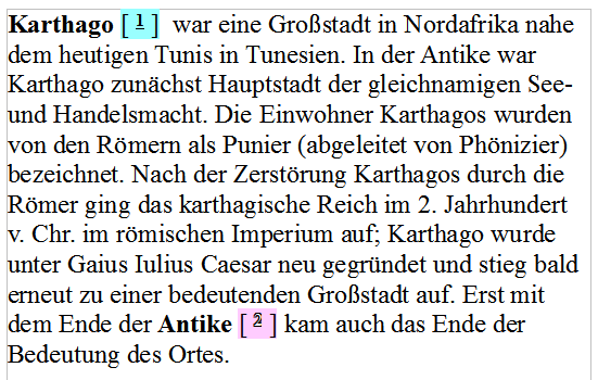

Wie es aussieht habe ich mich wohl zu früh gefreut, denn leider ist das Ergebnis nicht von Dauer. Für ein paar Sekunden bleiben die individuell zugewiesenen Formatvorlagen innerhalb des Textes sichtbar, um dann sofort auf die zuletzt ausgewählte umzuspringen. Wobei ein seltsamer Mix aus beiden entsteht. Die Farbe und einige Schriftformatierungen werden von der zuletzt ausgewählten Formatvorlage übernommen, und mit der Schriftformatierung der anderen kombiniert :shock:
So sollte es eigentlich aussehen:
Gewünschtes Ergebnis.png (29.16 KiB) 8732 mal betrachtet
