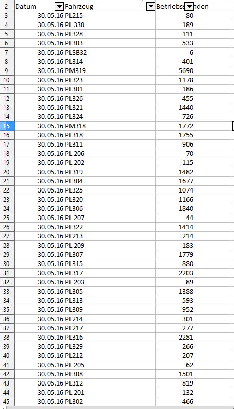

Ich steh erneut vor einem Problem und muss um eure Hilfe bitten.
Ich hab 1 Tabelle, in dieser sind mehrere Fzg aufgelistet, allerdings wird die Tabelle Automatisch von Programmen Sonntags erstellt.
Hier sind tägliche Betriebsstunden diverser Fahrzeuge vorhanden.
Nun benötige ich von dieser Tabelle nur die Max. Betriebsstunden.
Anbei ein Beispiel:
In der Anhängenden Datei sieht man das Fzg mit Bezeichnung "PL 201" und deren Betriebsstunden an den Jeweiligen Tag.
Mit welcher Formel ziehe ich hier die Max Daten aus der in Datei 2 Angehängten Datei?
(Datei 2 zeigt nur, das es mehrere FZG sind, wo sich aber ein Fahrzeug mehrmals mit unterschiedlichen Betriebsstunden befindet.
Fahrzeug-Bezogene Max-Betriebsstunden rausfiltern
- Betriebsstunden 2.JPG (101.43 KiB) 4038 mal betrachtet

wenn du die Beispieldatei anhängen könntest, so wäre eine Kontrolle unsererseits möglich.
Bilder sind immer nur die 2. Wahl, vorallendingen wenn die Spaltenüberschriften nicht zu sehen sind.
Ich versuche es mal für Fahrzeug in B3
=MAX(WENN(B3:B500=B3;A3:A500;0))
oder
=MAX(WENN(B3:B500="PL 201";A3:A500;0))
Formeleingabe mit [STRG]+[Shift]+[Return] abschließen (Matrixformel)
PS
Möchtest du den MAX-WERT aus einer gefilterten Liste, so geht das mit =Teilergebnis()
Teilergebnis berücksichtigt ausschließlich die angezeigten Zeilen und passt sich dem eingestellten Filter an.
=TEILERGEBNIS(4;A3:A500)
Gruß Holger

Re: Fahrzeug-Bezogene Max-Betriebsstunden rausfiltern
Ich habs versucht anzuhängen. (Edit: Datei scheint zu groß zu sein)
Ich hoffe es auch, das klar ist, was ich genau brauche..
Ich hab schon versucht, die Liste im ersten nach Fzg zu filtern, was mir selber nich gelungen ist, und als next Schritt, die Betriebsstunden sortieren
Alles was du brauchst ist →Datenpilot aka Pivottabelle
http://www.ooowiki.de/DatentabellenAusw ... belle.html
http://de.openoffice.org/doc/oooauthors ... npilot.pdf
!! ab ca. Lo5.1 erreichbar über →Einfügen→Pivottabelle !!
hier mal zur Ansicht:
Ich habe =Teilergebnis() oben als Anzeige eingefügt.
Wenn du nach einem bestimmten Fahrzeug filterst, passt sich das Ergebnis an.
Da hier das Komma und nicht der Punkt das Dezimalzeichen ist, habe ich das alles in einer Hilfsspalte gemacht.
Die lässt sich auch sortieren.
Gruß Holger
