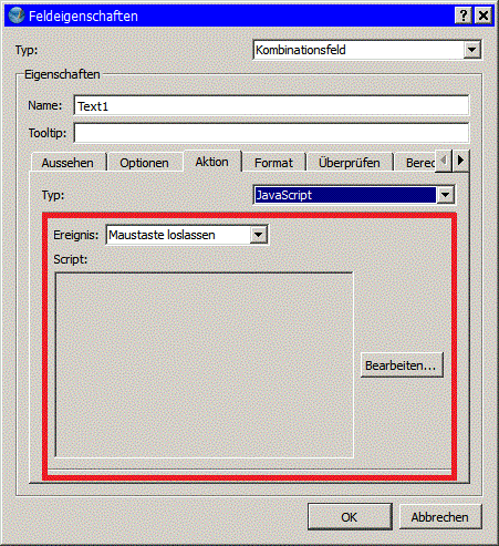

ES geht nicht darum das es mit Listenfeldern nicht geht, sondern das Listenfelder im PDF zusätzlich JavaScript-Code benötigen um wie gewünscht funktionieren zu können und dazu braucht es ein Programm mit dessen Hilfe der JavaScript-Code ins PDF gespeichert werden kann.
z.B. Scribus oder Adobe Acrobat (Vollversion) verfügen über diese Möglichkeit. Hier z.B. der Eigenschaftsdialog eines Formularfeldes in Scribus wo der JavaScript-Code eingefügt werden kann (und dann beim Export nach PDF mit exportiert wird).
Eigenschaftendialog für Formularfeld in Scribus.gif (57.25 KiB) 5388 mal betrachtet

Nein, gerade das geht nicht, sondern Du musst den Listenfeldern ein JavaScript innerhalb von Acrobat zuweisen (wobei es egal ist ob die Listenfelder ansich in OO oder auch in Acrobat erstellt werden).
Das Übernehmen eine Makros oder auch Javascripts auch OO heraus funktioniert hingegen nicht, aus Scribus heraus würde es hingegen funktionieren.
