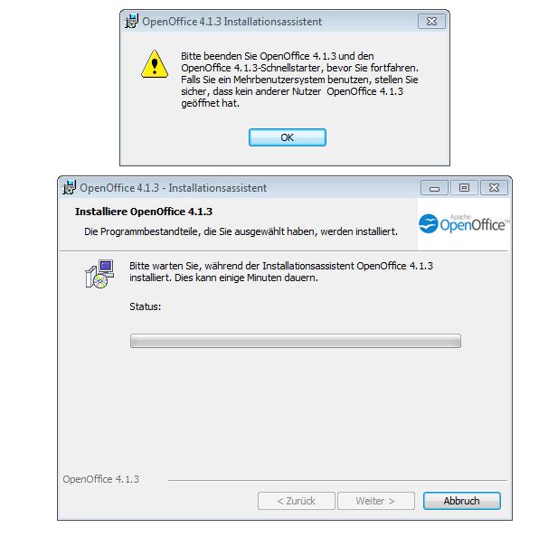

- Auf PC 1 LW D wollte ich das neue OO 413 installieren, ging aber nicht, (*)
- Auf PC 2 LW C ist seit noch längerem OO 3 Portable drauf, da ging auch immer gut, zeigt aber auch die gleichen Fehler!
Der PC 2 wurde lange nicht mehr Updatet, also Win, OO usw, ist alt, die alte Kiste ist nur Reserve, gar nicht am Netz dran.
* ) es brach schätzungsweise im letzten Schritt ab. Also lange nach der Pfadauswahl. Etwa nach der Frage wegen Desktopsymbol kommt dann ein Hinweis: "..beenden Sie Openoffice 413 ...den Schnellstarter ... usw." Kann ich nicht, läuft ja noch nix - auch kein Schnellstarter!
Ebenfalls ist lt. Taskmanager kein OO aktiv ...
Nach OK bricht das Setup endgültig ab. (s. Anhang)
meiner Erinnerung nach ist die Fehlermeldung insofern selbst fehlerhaft das eine falsche OPenOffice-Vertsion genannt wird, gleichzeitig läuft aber irgendeine OO-Version
dann kann ich Dir nicht helfen, denn meine gerade gemachte Aussage, das irgendeine OO-Version liefe, trifft ja dann nicht zu.Ebenfalls ist lt. Taskmanager kein OO aktiv ...
Ich kann Dir somit nicht weiterhelfen, zumal ja auch meine Mutmaßung es könne ein Problem sein was von einem Windows-Update ausgelöst wird nicht zutrifft.
