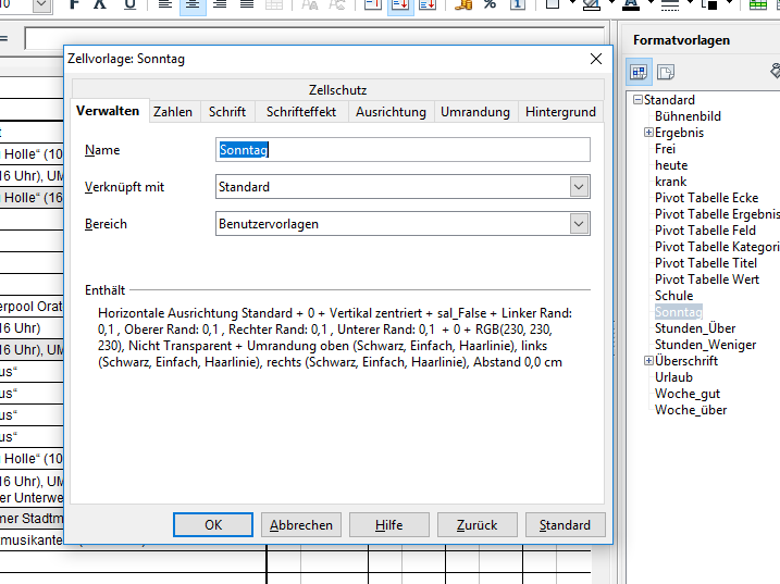

Hallo mikeleb,
exakt das habe ich versucht. Erstaunlicherweise löst das mein Problem überhaupt nicht. Da kommt immer so etwas bei raus:
2016-11-13 (1).png (16.34 KiB) 6938 mal betrachtet
mikeleb
Beiträge: 1443
Re: Formatvorlagen - nur Hintergrundfarbe?
Beitrag von mikeleb »
kannst du uns deine Datei (ggf. verfremdet, anonymisiert) zur Verfügung stellen?
Aus Screenshots lässt sich selten etwas vernünftiges ableiten ...
die Ursache liegt darin, dass du die Vorlage "Standard" verändert hast, von der alle anderen Vorlagen abhängen.
Daher wird im Bedingungsfall alles an Formaten angewendet, was in "Standard" und in "Sonntag" fetsgelegt ist (eben auch Ränder, Zahlenformate etc.).
Am saubersten wirst du das Problem lösen, indem du eine neue Datei nimmst (damit hast du wieder eine leere "Standard"-Vorlage) und die Tabellenblätter aus der alten Datei in die neue kopierst. Soweit ich es testen konnte, wird dabei die "Standard" nicht überschrieben, aber deine benutzerdefinierten Vorlagen übernommen.
Gruß,
mikeleb

johnfm hat geschrieben:Also ist das Dokument voll mit Referenzen und Querverweisen, vielleicht liegt das Problem wohl dort?
Nein, daran liegt es nicht. Du hast folgendes grundsätzlich richtig erkannt:
johnfm hat geschrieben:Ich muss also für jede Spalte eine eigene Zellvorlage erstellen (z.B. "Sonntag Datum") und das dann alles mit MoTTCo verarbeiten?
Die bedingte Formatierung ersetzt Zell-Vorlagen. Dabei gehen dann alle direkt eingestellten Formatierungseinstellungen verloren.
Beispiel Spalte A:
In der Zellvorlage "Standard" hast du als Zahlenformat Text=@ eingestellt. Bei Ausrichtung hast du Zentriert/Mitte sowie "An Zellgröße anpassen" aktiviert. Die Zellumrandung steht auf oben und unten.
Zusätzlich hast du mit direkter Formatierung der Zellen die Vorlage geändert auf: Zahlenformat als Datum NN TT.MMM JJ, bei Ausrichtung Rechts/Mitte sowie "An Zellgröße anpassen" deaktiviert, Zellumrandung rechts und links hinzugefügt und unten gelöscht.
Die Zellvorlage "Sonntag" ist mit "Standard" verknüpft und hat deshalb alle Einstellungen dieser Vorlage übernommen. Zusätzlich wird der Hintergrund grau eingefärbt.
Wenn nun die veränderte Standard-Zellvorlage durch "Sonntag" ersetzt wird, gehen die direkt eingestellten Änderungen der Standard-Zellvorlage verloren.
