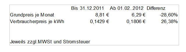

3. Wenn ein Tabellendokument, ohne Makro, über Einfügen/Objekt/OLE-Objekt... eingefügt wird, dann klappt die Methode wie der nachfolgende Screenshot nachweist:
2016-11-29 15_21_45-Unbenannt 1 - LibreOffice Writer.gif (5.63 KiB) 1961 mal betrachtet
Ein Doppelklick ist erst erforderlich, wenn die Tabelle bearbeitet werden soll.
