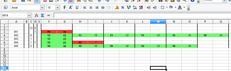

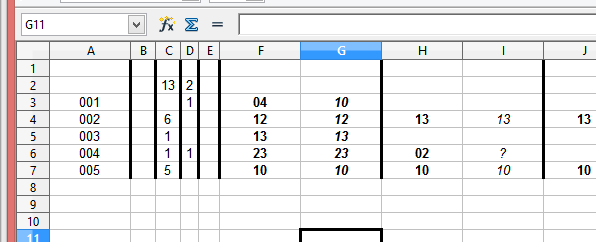

Folgendes Problem hätte ich gern gelöst. Wenn mir jemand helfen kann wäre ich sehr dankbar <3
F4 und G4 haben 2 Zahlen (siehe Bild1). Diese sollen verglichen werden.
Wenn F4=G4 ist soll die Hintergrundfarbe 'Grün2' bekommen.
Wenn F4<>G4 ist soll die Hintergrundfarbe 'Rot' bekommen.
Dies soll auch für alle Zeilen und die Spalten H&I, J&K, L&M usw. eingestellt werden (siehe Bild2)
Wie schaffe ich das automatisch
Würde mich über eine hilfreiche Antwort freuen.

Vielen Dank erstmal für das Beispiel. Hat etwas geholfen. Jetzt stellt sich mir nur folgende Frage...:
Muss man das für jedes Zellenpaar einzeln machen?
Wenn ja ist das ziemlich blöd und lohnt nicht :D
NEIN muss man nicht!
Erste Möglichkeit: Format übertragen
Angenommen, du hasst für F3:G3 die bedingte Formatierung eingestellt, dann markiere dieses Zellenpaar,
> Wähle Format übertragen (Pinsel in der Standard-Symbolleiste)
> Jetzt markierst du alle Zellenpaare die ebenfalls so formatiert werden sollen.
Zweite Möglichkeit: alle relevanten Zellen vor der Einstellung der bedingten Formatierung auf ein mal markieren:
Dabei in calc bitte berücksichtigen, das du die Zellen von rechts unten nach links oben markierst, so das die oberste linke Zelle als zu bearbeitende Zelle stehen bleibt. Das ist nur bei OO so, bei Excel oder LbO machst du das normal von links oben nach rechts unten.
Bitte jetzt absolute / relative Bezüge für die oberste markierte Zeile verenden, also zB. Formel ist: $F3=$G3 >> Zellvorlage einstellen >> ok
Die Formeln passen sich genau so an wie beim runter kopieren.
