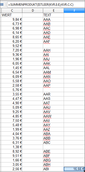

ich bekomme es mit Summewenn() nicht ohne Hilfsspalte hin, diese Formel sollte unter LO funktionieren:
=SUMMENPRODUKT(ISTLEER(KVR.E:E);KVR.C:C)

Beiträge: 3732
Re: SUMMEWENN, Kriterium leere Zelle
Ja,
die funktioniert, allerdings nur unter LO ab 5.1.6 wie Stefan schrieb. Ich verwende momentan Version 5.2.5
Guckst du hier:
Beiträge: 3732
Guten Morgen Andreas,
kennst du den Smiley, bei dem sich der Affe die Hände vor das Gesicht hält, hätte ich jetzt gern, dieser tut es auch :roll:
Gast Andreas hat geschrieben: So, 05.02.2017 11:23 deutet allerdings darauf hin, dass sich die Summenformel in der Spalte befindet, die summiert werden soll. Das sollte nicht sein.
Manchmal sieht man den Wald vor lauter Bäumen nicht. Danke für diesen Tipp. Unter LO 5.2.5 funktioniert die Formel
=SUMMEWENN(KVR.E:E;"";KVR.C:C)
auch einwandfrei.
