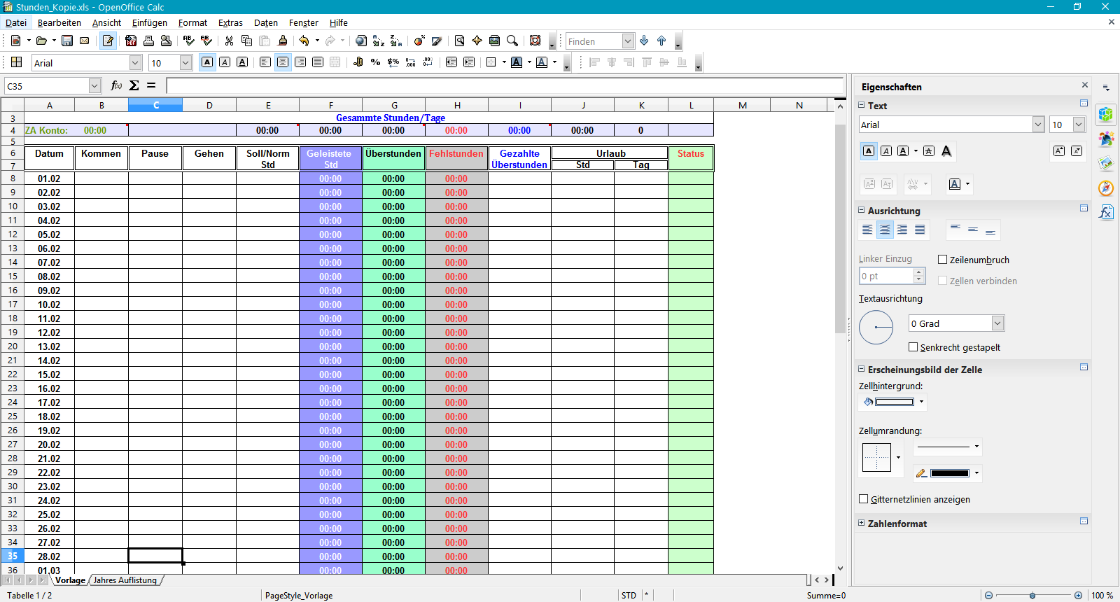

Holger mit deine Lösung quetsch mir noch nächsten Monat dazu,soll alles automatisch anzeigen siehe Screenshot
Er soll nur von eigegebenes Monat Tage aufliesten
Wenn ich Monat entferne, dann soll fortlaufende Datums verschwinden, er tut nur in Zeile A8 Datum verschwinden:

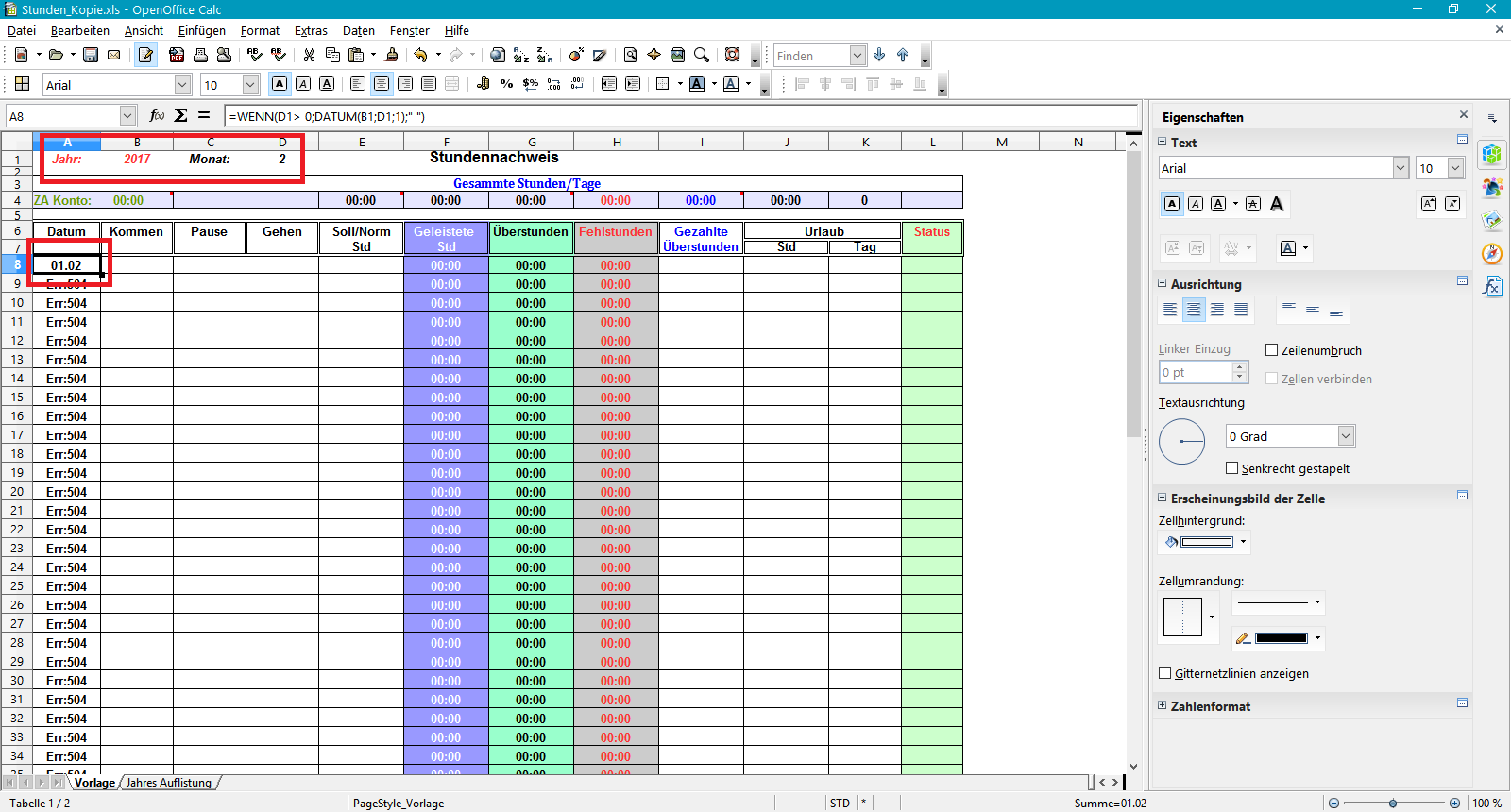

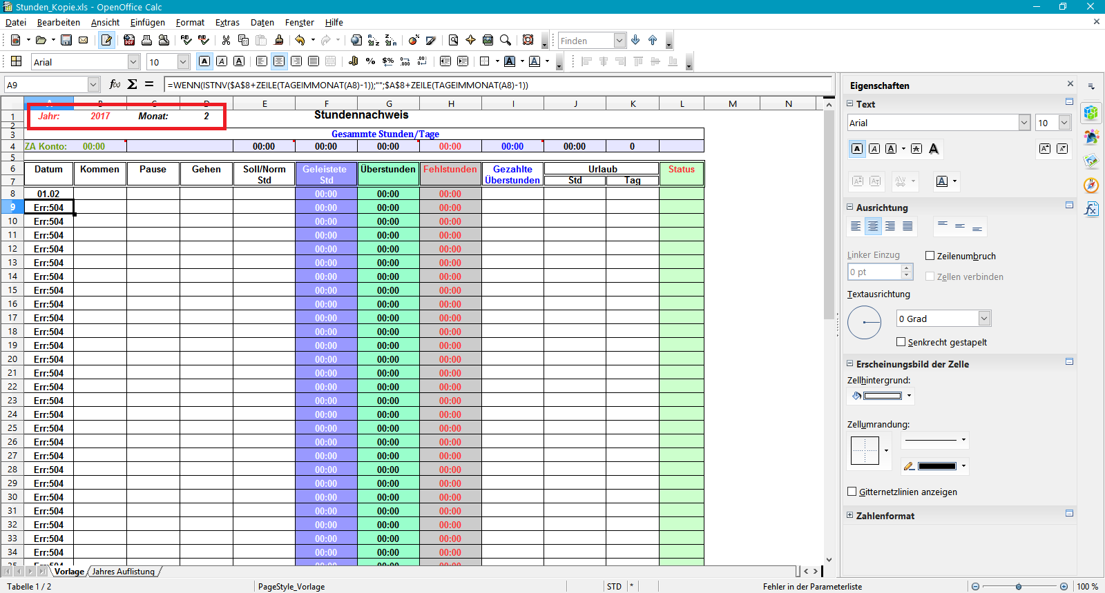

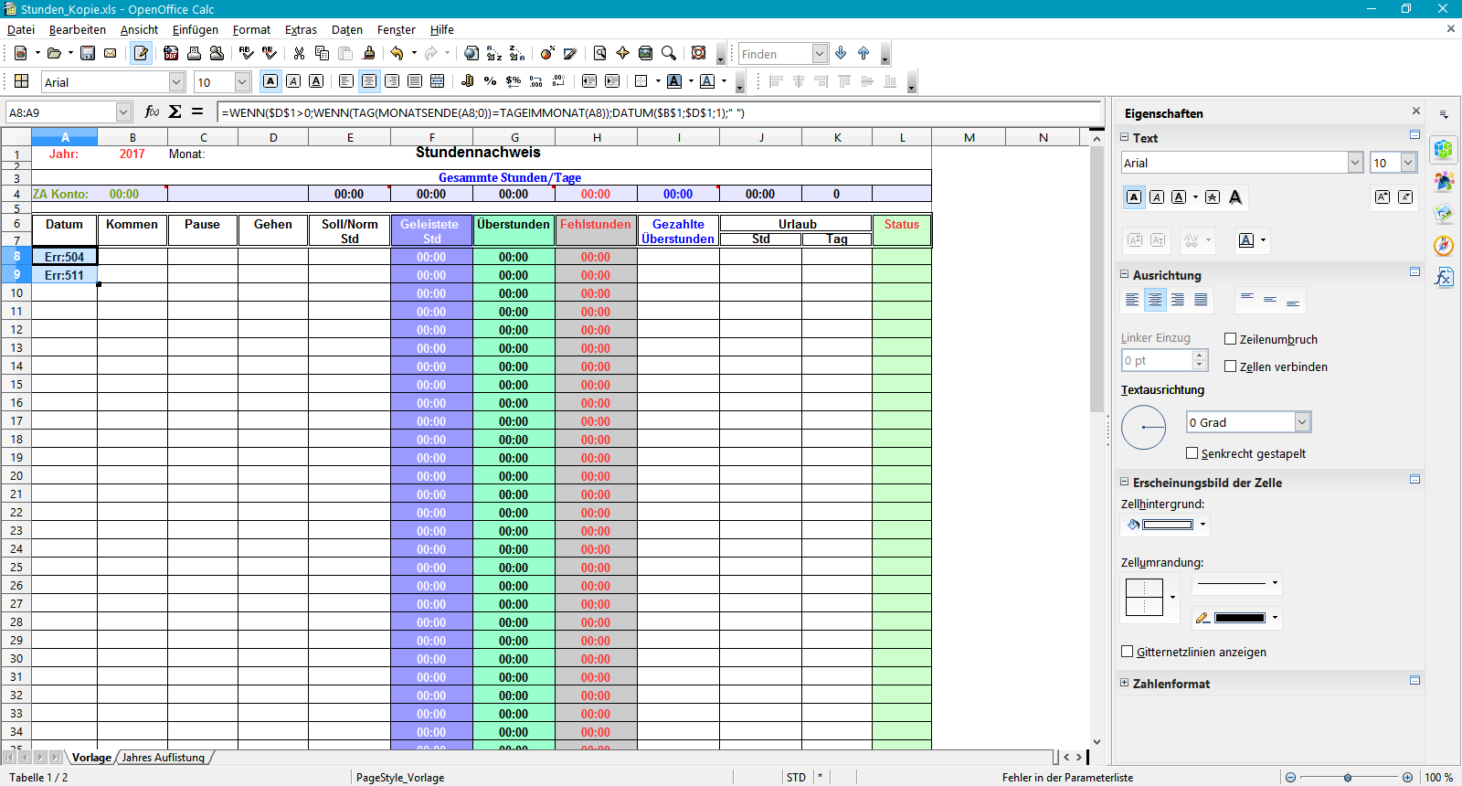

Entschuldigung, dass ich werde langsam richtig lästig, ich habe versucht die Formels an meine Tabelle anzupassen, nun ich bekomme Fehler ausgespuckt:
Die Eingaben von Monat und Jahr erfolgen manuell in der selbe Tabelle (Siehe in Screen rot umgerandet) ohne irgend-welche zusatz Tabellen und Verweise.
Tabelle "Vorlage"dient nur zum "Kopieren/Verschieben".
Ich habe in:
A8:
=Wenn(D1>0; Datum(B1;D1;1);" ")
A9:
=WENN(ISTNV($A$8+ZEILE(INDIREKT("A1:A"&TAGEIMMONAT(A8)-1)));"";$A$8+ZEILE(INDIREKT("A1:A"&TAGEIMMONAT(A8)-1)))
Formel in A9 habe ich dann bis A38 kopiert.
Gebe ich in D1 "2" ein und B1 "2017", dann erscheint in A8 Datum ( siehe in Screen rot umgerandet) in anderen nur Fehler:

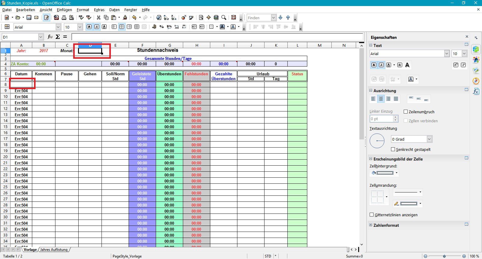

Löschen ich jetzt das Monat Nr, dann verschwindet das Datum A8 (Siehe in Rot umgerandet) in anderen bleiben Fehler erhalten:

wie ich es geschrieben habe, es handelt sich um eine Matrix-Formel.
Sie wird nur in Zelle A9 eingegeben (hineinkopiert) und dann UMSCHALT+STRG+EINGABETASTE (engl.: SHIFT+CTRL+ENTER) gleichzeitig betätigt.
Wenn es geklappt hat, wird die Formel von geschweiften Klammern umschlossen.
{=WENN(ISTNV($A$8+ZEILE(INDIREKT("A1:A"&TAGEIMMONAT(A8)-1)));"";$A$8+ZEILE(INDIREKT("A1:A"&TAGEIMMONAT(A8)-1)))}
siehe Minivideo im Anhang

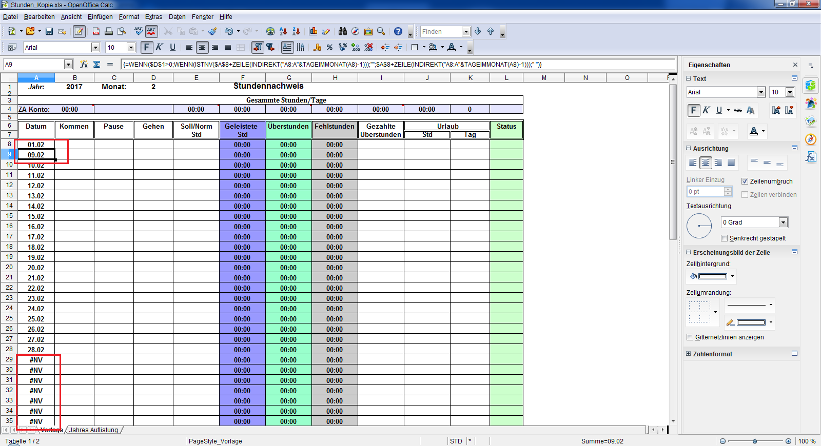

Endlich hats mit Matrix gelklappt, nur er überspringt 7 Tage siehe in Screen in Rot umgerandet
Wie bekomme ich am ende "NV" weg und fortlaufende Datums so das er an anfang nicht überspringt von 1 auf 9 ?
Habe ich jetzt formel angepasst aber trotzedem funz nicht ganz:
A9:
=WENN($D$1>0;WENN(ISTNV($A$8+ZEILE(INDIREKT("A8:A"&TAGEIMMONAT(A8)-1)));"";$A$8+ZEILE(INDIREKT("A8:A"&TAGEIMMONAT(A8)-1)));" ")
A8:
=WENN(D1>0;DATUM(B1;D1;1);" ")

Ich bekommen nur am ende das "#NV" nicht weg, so schaut mein formel aus:
 =WENN(LINKS("#";1)="#";WENN($D$1>0;WENN(ISTNV($A$8+ZEILE(INDIREKT("A1:A"&TAGEIMMONAT(A8)-1)));" ";$A$8+ZEILE(INDIREKT("A1:A"&TAGEIMMONAT(A8)-1)));" ");" ")
Probiere "#NV" am ende raus zu schneiden, aber irgend-wie klappt nicht ganz !

Beiträge: 3732
Re: Fortlaufende Datums
Mit dem Excelformat wirst du Probleme bekommen, vermutlich lag es daran.
Stunden_Kopie.ods
(22.96 KiB) 263-mal heruntergeladen

mikeleb & F3K Total VIELEN VIELEN DANK EUCH BEIDEN FÜR DIE HILFE, beiden Tabellen funz. tadenlos, genau so, wie ich mir vorgestellt habe !
