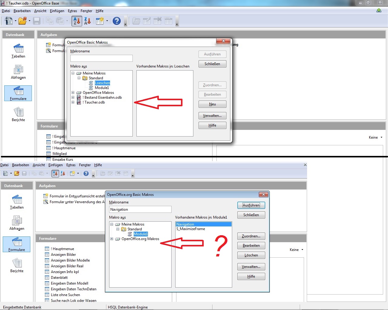

hab meine DB auf einem Rechner erstellt und wollte dies auf meinem Laptop übertragen.
Die eingegebenen Makro´s funktionieren dort nicht.
Hab die Sicherheitsstufen bei der Makrosicherheit schon runter gesetzt, die "sicheren Datenquellen" angegeben, nix.
Welche Einstellungen müssen noch verändert werden??
Wenn ich "Makro verwalten" auf dem Rechner anwähle, dann erscheinen
+ meine Makros
+ Open Office Makros
dazu noch jeweils Aufzählungen für alle DB die geöffnet sind.
Wenn ich "Makro verwalten" auf dem Laptop anwähle, dann erscheinen nur
+ meine Makros
keine weiteren Auzählungen! siehe Foto
In + Meine Makros habe ich auch die Makros reingeschrieben und in den Formularen angegeben.
Sie werden aber nicht ausgeführt.
hat jemand noch eine Idee ??
mfG
Manni Bartsch

- Makro verwalten 3.jpg (249.39 KiB) 11404 mal betrachtet
Re: DB auf einen anderen Rechner kopiert, es funktioniert kein Makro
Hallo Eupendiver,
Makros, die Du mit einer Datenbank nutzt und die Du mit der Datenbank auf anderen Rechnern nutzen möchtest, gehören in die Datenbankdatei. Deine Makros liegen auf dem ersten Rechner in Deinem Nutzerverzeichnis. Auf dem zweiten Rechner sind sie aber unbekannt, da nicht in der Datenbankdatei enthalten. Entweder musst Du den Inhalt aus den Bibliotheken des ersten Rechners in die des zweiten Rechners übertragen, oder Du musst die Makros in die Datenbankdatei legen und nicht in "Meine Makros".
Robert
Robert

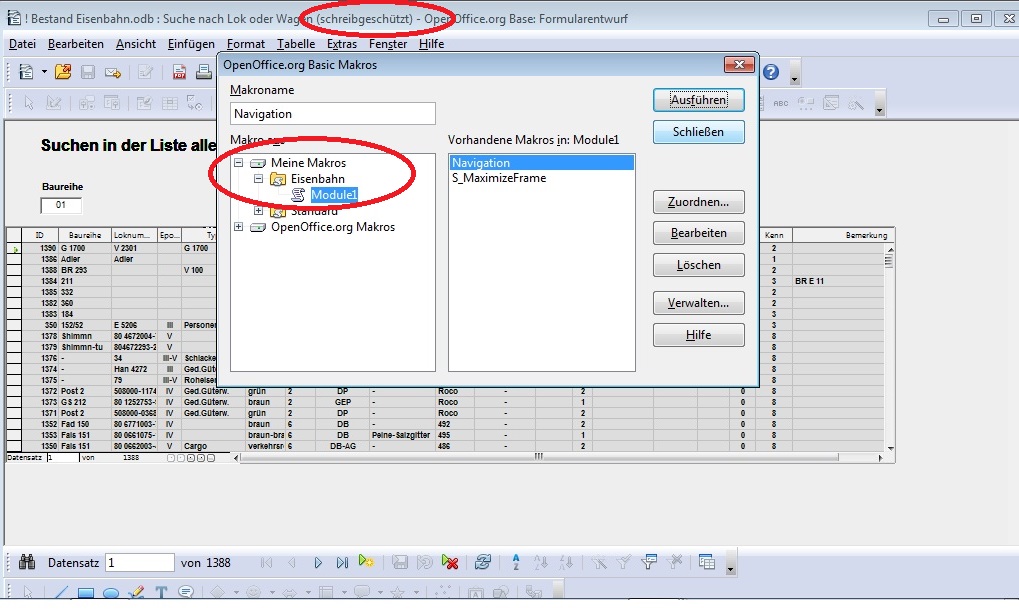

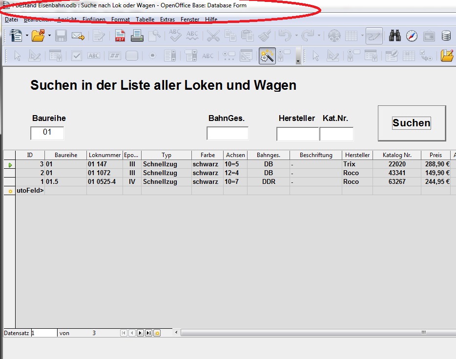

danke nochmal.
Kann sein, das ein Formular grundsätzlich schreibgeschützt ist.
bei meinem Rechner wird die Suche nach der Lok, hier 01, durchgeführt (siehe Foto 3)
bei meinem Laptop aber nicht (siehe Foto 2)
Wie auf beiden Fotos auch zu sehen ist ist beim Laptop der Hinweis "schreibgeschützt" zu sehen,
der bei meinem Rechner fehlt.
Wie gesagt ist die "Suche nach Lok oder Wagen" ohne Makro geschrieben.
Bei der Makrosicherheit habe beim Laptop sowohl die Stufe "Mittel" incl der Angabe "Vertrauenswürdiger Quellen"
als auch in der Stufe "Niedrig" probiert. Keine Funktion!
Auch die Kopie der DB (auf dem Laptop) und Verwendung der Kopie lässt nicht mal ne Abfrage (ohne Makro) zu.
mfG
Manni

- Makro verwalten 5.jpg (132.8 KiB) 11322 mal betrachtet
