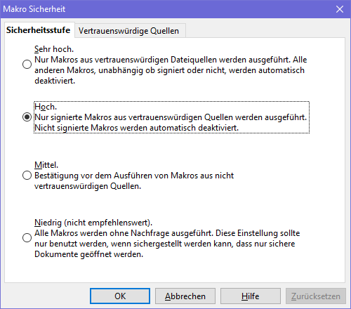

Kann es sein, das du das Ausführen von Makros nicht zulässt?
Damit das Makro laufen darf, stellst du unter Extras/Optionen/Openoffice/Sicherheit/Makrosicherheit mindestens die Stufe "Mittel" ein, dann wirst du beim Öffnen von Dokumenten gefragt, ob du Makros ausführen möchtest.

Bei mir zu Hause läuft es jetzt nach Änderung der Makrosicherheitsstufe! Werde es nachher in der Praxis ausprobieren. Danke für den Hinweis!
Gibt es denn die Möglichkeit, das Makro als vertrauenswürdig zu kennzeichnen und dann die höhere Sicherheitsstufe zu wählen? Dann müsste man zu Beginn nicht immer auf "Makros aktivieren" klicken.
Und mir fällt auf, dass zu Beginn ebenfalls immer der Hinweis kommt "Das Dokumen enthält Makros...", was man wegklicken muss. Kann man das auch einstellen?
Ich habe echt viele Fragen...aber ich lerne dazu!
nikki
Beiträge: 787
Re: Unterste Zelle mit Inhalt in einem Bereich finden
Beitrag von nikki »
siehe Extras/Einstellungen.../OpenOffice/Sicherheit

Beiträge: 3732
Es ist so langsam an der Zeit, dass du die Hilfe (F1) kennen lernst, Suchbegriff: Makrosicherheit
