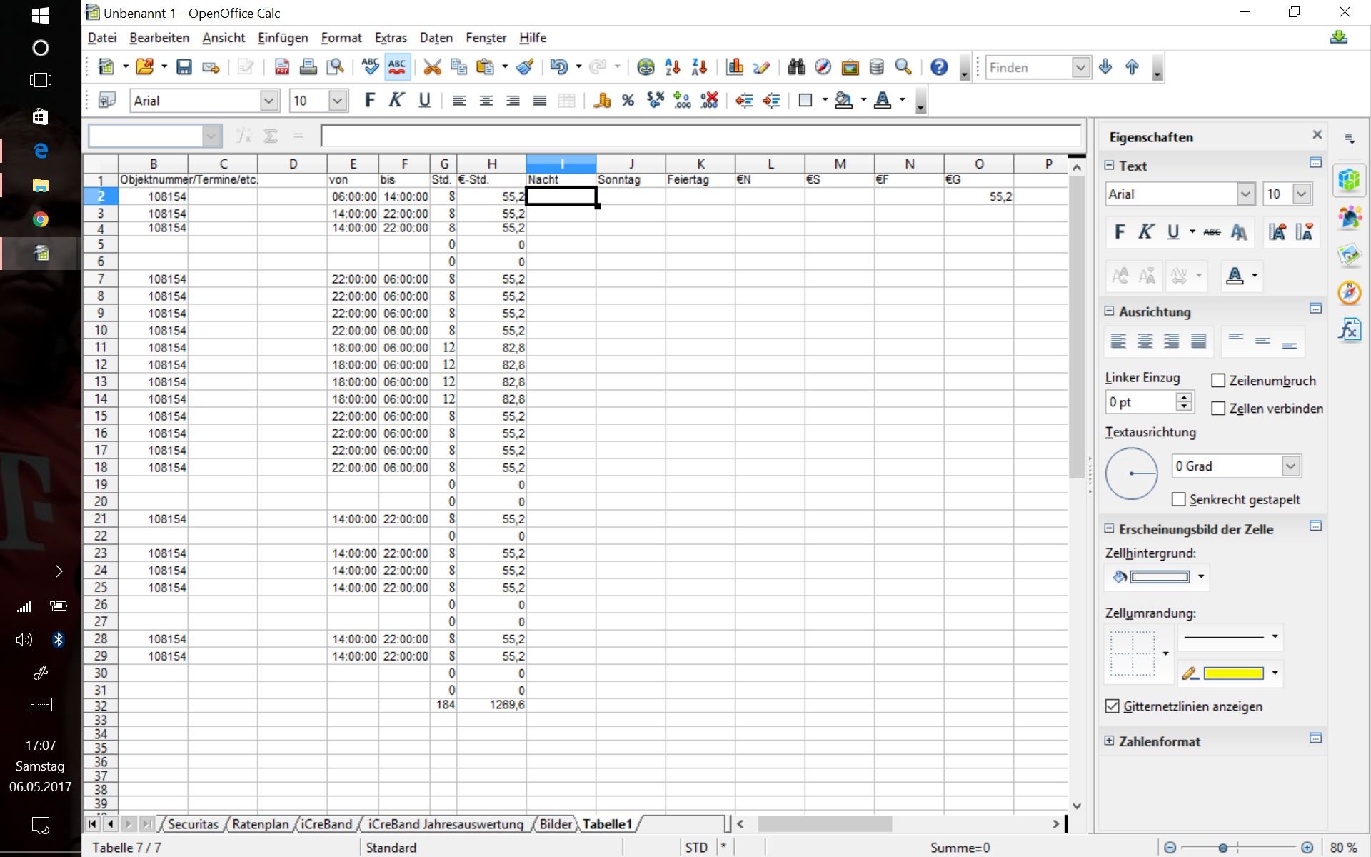

Im Anhang hab ich mal einen Screenshot
- Clipboard01.jpg (261.61 KiB) 8392 mal betrachtet

Wie kann ich hier eine Calc-Tabelle einfügen . Irgendwie funktioniert das nicht.

ich habe deine Vorgaben einfach mal in meine vorhandene Tabelle rein kopiert, sie unterscheiden sich ja vom Aufbau nicht wesentlich.
Die Tabelle berechnet die Sonn- und Feiertage von : 00:00 bis 24:00 Uhr
Wie bereits erwähnt, könnte es sich bei dir anders verhalten, dann müssten einige Summen angepasst werden.
Ich hoffe das hilft weiter
Gruß Holger
