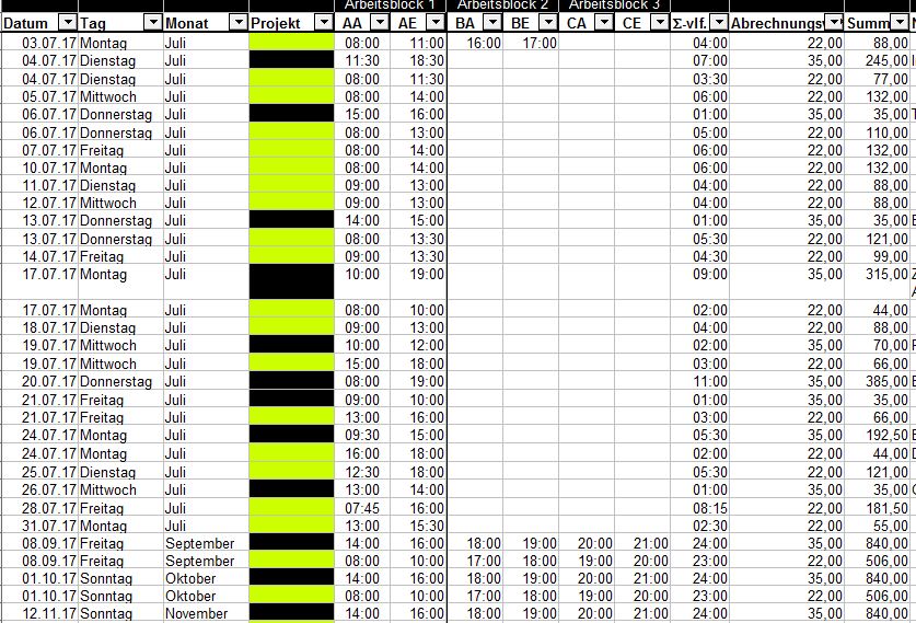

Aus Datenschutzgründen kann ich die Datei nicht herausgeben. Deshalb nur Screenshots: Die Projekte habe ich jetzt mal grün/schwarz dargestellt. So sieht ein Teil der Dateneingabe aus:

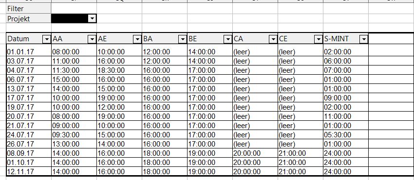

und hier der entsprechende Teil der Pivot des Projektes "Schwarz":
am 1.1.gibt es genau einen Eintrag in Arbeitsblock 2, die 12:00-14:00 und den kopiert der mir jetzt in den vom 3.7., der eine Eintrag 4.7. findet sich dann bis zum Rest des Jahres wieder. Ich habe die Pivot-Tabelle schon jetzt ein paar mal komplett neu aufgebaut. Die macht immer das gleiche. Die andere für Projekt "grün" aber nicht.
