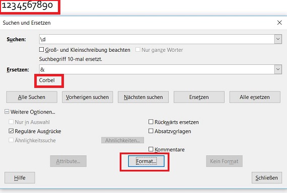

Beiträge: 1303
Re: Mehrere Suchbegriffe ersetzen
eventuell hilft Dir das weiter.
Über Format Schriftart auswählen.
Das Ergebnis sieht man in der ersten Zeile.
Gruß Peter.

Okay, danke. Mit regulärem Ausdruck ist es also nicht möglich?

Leider nicht, da ich die Schriftart Linux Libertine benutze und diese Ziffern bei Linux Libertine nicht Standard sind. Man muss sie aus den Sonderzeichen einfügen und dann die Tabellenziffern ersetzen.
