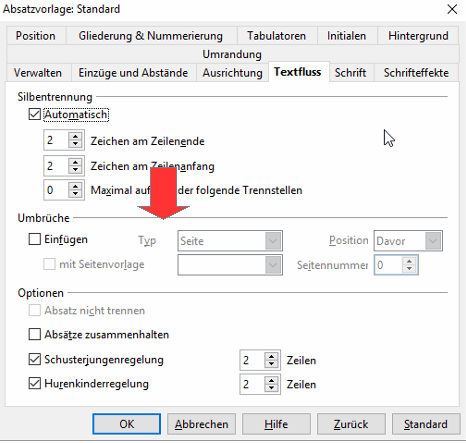

Schau dir einfach die benutzten Absatzvorlagen an:
2017-12-12 11_16_28-Absatzvorlage.gif (28.42 KiB) 10120 mal betrachtet

Gleichgültig welche Absatzvorlage du einem 1. Absatz mit Seitenumbruch zuweist: Damit kannst du manuelle Seitenumbrüche nicht entfernen. Der Eintrag "Standard - Absatzvorlage oder Absatz - Register: Textfluss" formatiert den Absatz nicht, sondern weist ihm eine Funktion zu.
Christina hat geschrieben:Ich hab den ganzen Text geschwärtz + bin auf Absatz + hab 'aus'geklickt: Umbrüche einfügen (das blau angeklickt war) + hab 'ok' geklickt ... aber es wird nicht angenommen - es ändert sich nicht - alle Umbrüche bleiben
Wenn du das tatsächlich so gemacht haben solltest, wie du das beschrieben hast, müsste das aber funktionieren.
Wenn ich dich richtig verstanden habe, hast du unter "Textfluss" bei der Standard-Absatzvorlage die Funktion (automatisch) einen "Seitenumbruch einfügen" bereits abgeschaltet. Damit sind diese Umbrüche auch verschwunden. Übrig geblieben aber sind die Seitenumbrüche, die du mit Strg+Return eingefügt hast. Die aber sind auf jeder Seite im 1. Absatz unter "Absatz - Textfluss" zu finden.
Wenn du das ganze Dokument jetzt mit Strg+a markierst und "Format - Absatz - Register: Textfluss" öffnest, ist an der Einfügestelle kein Haken, sondern eine farbliche Markierung zu sehen. Auf diese Markierung musst du klicken, um sie zu entfernen. Dann OK!
