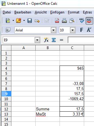

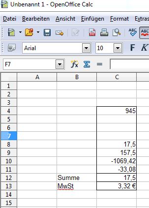

ich habe heute eine Rechnung in Calc geschrieben und dabei festgestellt das zwei Rechnungen mit der gleichen Nettosumme eine unterschiedliche Mehrwertsteuer aufweisen. Die Berechnung der Werte erfolgt in beiden Tabellen identisch.
Zuerst wird eine Summe gebildet, diese dann mit 0,19 multipliziert.
Dabei kommt Calc auf ein unterschiedliches Ergebnis, je nach dem ob ein Betrag in der "Mitte" der Summe steht, oder am "unteren Rand".
Ich habe dieses Verhalten mit einer neuen Tabelle überprüft und rekonstruiert.
Zum besseren Verständnis habe ich zwei Screenshots angehängt.
Einmal steht der "Betrag" 33,08 am Ende der Summe, die Summe ergibt 17,50... Die errechnete Mehrwertsteuer liegt bei 3,32 (falsch).
Im zweiten Bild habe ich die 33,08 in die Mitte der Summe geschrieben, diese ergibt ebenfalls 17,50... Die errechnete Mehrwertsteuer liegt nun bei 3,33 (richtig).
Hat irgendjemand eine Erklärung dazu?

Hallo Parallax,
ich habe arg den Verdacht das deine Ergebnisse nicht alle an der 2. Stelle nach dem Komma enden, sondern das die Fehler durch Rundungsfehler entstehen.
Das lässt sich aber nur in der Calc-Datei überprüfen.
Daher auch hier noch mal den Hinweis, das Bilder nur suboptimal sind.
Besser mal die Beispiel-Datei hier hoch laden
Gruß Holger
Gruß Holger

Ich teile die Ansicht von @ echo, Habe mit den in deinem Screenshot sichtbaren Daten eine Tab. gefüttert und in zwei Spalten eingegeben. In Spalte D wird auf Spalte C verwiesen, also ist nur die Position des "inkriminierten" Wertes von - 33,08 vertauscht. Ergebnis scheint mir ok zu sein. Daher schau doch mal nach ob es sich nicht um Rundungsfehler aus vorhergehenden Berechnungen handelt?
Gruß, Helmut

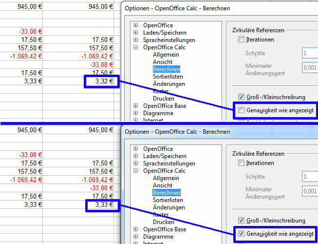

Re: Seltsames Verhalten von Calc, Rundungsfehler
ich konnte das Verhalten nachstellen.
Diese Einstellung hat das Problem behobenWird mit dem Dokument gespeichert.
Da muss ich mich korrigieren. Das seltsame Rundungsverhalten tritt schon wie vom TE beschrieben auf, aber erst wenn man die Nachkommastellen auf 2 reduziert. Bei 3 Nachkommastellen werden in den Zellen D12 + E12 in beiden Fällen 3,325 angezeigt.
Eine weitere Kuriosität sieht man wenn man in Zelle E11 die Nachkommastellen erhöht. Bei 2 Kommastellen wird 17,5 angezeigt; erst bei der 13. Kommastelle springt die Zahl um auf 17,4999999999999.
In allen Fällen war dabei unter Extras --> Optionen --> "Genauigkeit wie angezeigt" AUSgeschaltet.
Schon sehr seltsam. Gruß Helmut
