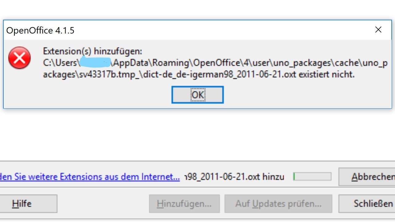

möchte in OpenOffice Extension (Rechtschreibprüfung) installieren. Bekomme aber immer anliegende Fehlermeldung. Kann jemand helfen?
- Screenshot (9)_LI.jpg (140.05 KiB) 12356 mal betrachtet

Ist diese Extension denn vollständig heruntergeladen worden? Außerdem kann man doch nachsehen, ob an dem bezeichneten Ort die Extension vorhanden ist und sich die Größe merken zum Vergleich.

Der Pfad scheint nicht zu existieren. Wie kann ich ihn herstellen?

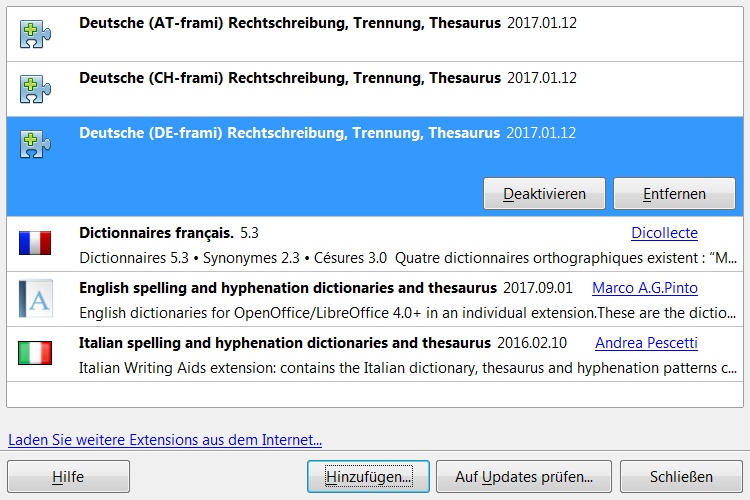

Und ist Deine Extension nicht ein wenig alt? Meine, noch bei der vorhergehenden OO-Version habe ich mal bildlich aufgenommen.

Ich weiß nicht unter welchen Bediungungen diese Fehlermeldung überhaupt erscheint. Der angegebene Pfad ist ein typischer Pfad für Extension, das "sv43317b.tmp_"-Verzeichnis ist ein Verzeichnis zufälligen Namens das AOO bei Installation einer Extension automatisch anlegt.
Ich kann mir nicht denken das es hilft das Verzeichnis per Hand anzulegen, weil (ich wiederhole mich sinngemäß) mir der Grund für die Fehlermeldung nicht klar ist. Falls nämlich AOO deshalb die Meldung ausgibt weil er eine vorhandene Extension aktualisieren soll, weiß ich garnicht ob es genügt nur das Verzeichnis anzulegen oder ob auch Inhalt von AOO erwartet wird.
Ich würde im Zweifel das AOO-Benutzerverzeichnis umbenennen und AOO neu starten
viewtopic.php?f=27&t=54231#p206070
und danach die Extension nochmal versuchen zu installieren.

Also ich gehe in OpenOffice auf Extras, dann Extension Manager, Hinzufügen der .oxt-Datei und dann erscheint die Meldung. Wenn der Pfad korrekt wäre müsste auch die Extension hinzugefügt werden, tut sie aber nicht. Wie kann ich den Pfad anlegen/reparieren?
Re: Extension
ich wiederhole mich, der Pfad wird durch AOO jedesmal zufällig angelegt wenn Du eine Extension instzallierst. OpenOffice erwartet also normalerweise überhaupt nicht das Vorhandensein dieses Pfads.Wenn der Pfad korrekt wäre müsste auch die Extension hinzugefügt werden
Genauso wie man unter Windows einen Pfad anlegt. z.B. gib C:\Users\Internet\AppData\Roaming\OpenOffice\4\user\uno_packages\cache\uno_packages in die Adresszeile des Internet-Explorer [sic] ein, das wechselt dann im 'normalen' Dateiexplorer zu diesem Verzeichnis, erzeuge dort das KOntextmenü und wähle Neu-Ordner und gib den Namen "sv43317b.tmp_" ein. Wechsele nun in das gerade erstellte Verzeichnis "sv43317b.tmp_" und erzeuge dort wiederum einen Ordner jetzt mit Namen "dict-de_de-igerman98_2011-06-21.oxt."Wie kann ich den Pfad anlegen/reparieren?
nun ist das gewünschte Verzeichnis angelegt. Helfen wird das, meiner Meinung nach, aber garnichts.

Kann ich nur unterstreichen. LibreOffice wird funktionieren, weil LibreOffice bei Neuninstallation ein neues Benutzerverzeichnis anlegt, das wäre bei OpenOffice genauso zu erreichen gewesen indem Du dessen alten Benutzerverzeichnis umbenannt oder gelöscht hättest, dann hätte OpenOffice ein Neues automatisch angelegt.quotsi hat geschrieben: So, 14.01.2018 19:46 Hallo Andreas,
Das ist eine falsche Reaktion. Ich nutze überwiegend LO, aber der Fehler, den Du beobachtet hast, könnte da auch auftreten.
Wenn Dein OO korrupt war, dann hilft Dir Stephans Ratschlag eher, der übrigens bei LO gleichartig gegeben wird, d.h. das "Benutzerverzeichnis" umzubenennen.
Was das nun ist, mußt Du mal selber nachlesen.
Nochmals der Link:
Es gibt dafür auch eine 1-KLick-Lösung, leider bisher nur für das Betriebssystem Windows:
viewtopic.php?f=24&t=65562
