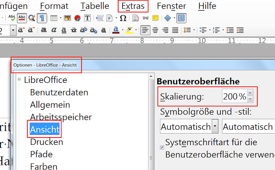

pwakolbi hat geschrieben: Sa, 03.03.2018 15:32... wird der inhalt des Monitors vergrössert. Daher kann ein sehbehinderter Mensch lesen was auf dem Monitor geschrieben ist ... Probleme gibt es gibt es beim Writer.
Dafür gibt es im Writer eigene Einstellmöglichkeit.
1. Dauerhafte Einstellung der Optionen (Extras - Einstellung - Optionen - OpenOffice -Ansicht)
In AOO 4.1.4 ist die Skalierungseinstellung nur bis zu 130 % möglich. Ob sich in der Folgeversion etwas geändert hat, konnte ich nicht überprüfen. In LO 4.4.4.3 ist bereits eine Einstellung bis 400 % möglich.
Menü Extras Ansicht - Benutzeroberfläche.png (134.07 KiB) 3559 mal betrachtet

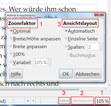

2. Maßstab und Ansichtslayout in der Statusleiste eines Writerdokuments
  • Ansicht 1: Anzeige des Zoomfaktors - Mit einem Doppelklick auf diese Anzeige kann das Einstellfenster geöffnet werden.
  • Ansicht 2: Die Anzeige kann mit Hilfe des Skalierungsschiebers stufenlos vergrößert und verkleinert werden.
  • Ansicht 3: Bei mehrseitigen Writerdokumenten sind die Anzeigeoptionen insbesondere bei einer verkleinerten Ansicht mit mehreren Seiten auf dem Monitor hilfreich.
    Links: Mehrere Seiten werden einzeln untereinander angezeigt.
    Mitte: Mehrere Seiten werden tabellenartig nebeneinander angezeigt.
    Rechts:Die Seiten werden in Buchansicht angezeigt; ungerade Seiten rechts, gerade Seiten links.
    Auf leere Seiten wird hingewiesen.
Maßstab und Ansichtslayout.png (153.17 KiB) 3559 mal betrachtet
