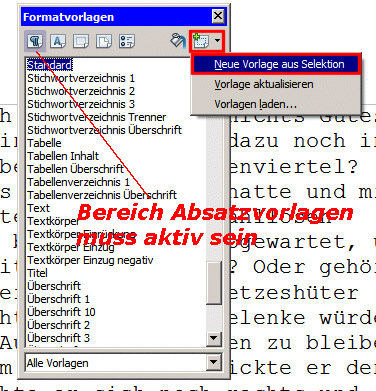

Wenn Du die aktuelle Formatierung behalten willst übernimm diese in eine neue Absatzvorlage beliebigen Namens. Dazu Cursor in den Überschriften-Absatz platzieren und im Formatvorlagenfenster "neue Vorlage aus Selektion" klicken und einen Namen vergeben und dann diese neue Absatzvorlage unter Extras-Kapitelnummerierung für die Dokumentebene 1 angeben. Die neue Absatzvorlage muss anschließend auch noch auf alle adäquaten Überschriften angewendet werden.
Dieses Verfahren stößt logischerweise an seine Grenzen falls Du auf die Idee kämst das Überschriften gleicher Ebene verschieden formatiert sein sollen, was aber in Praxis eine rein akademische Betrachtung sein dürfte.
- neue_VorlageAusSelektion.gif (24.38 KiB) 7575 mal betrachtet

Im Screenshot von Stephan vom 20. Mär 2018, 11:52 sieht man doch die Option Vorlagen laden....
