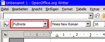

Bevor ich aber weitere Mutmaßungen anstelle prüfe doc bitte lieber kurz die Situation in DEinem Dokument. Setze dazu dedn Cursor in verschiedene Fußnoten und schau was babei jeweils in der Formatsymbolleiste für eine Vorlage angezeigt wird, dort sollte normalerweise immer "Fußnote" angezeigt werden:
Ist das bei Deinem Dokument nicht so?

Taurotragus hat geschrieben: Do, 19.04.2018 19:33 Hi Stefan!
Soweit ich das geprüft habe, erscheint nach dem Cursorsetzen immer Fußnote. Aber: Die Schriftgröße ist nicht diesselbe.
Was tun?

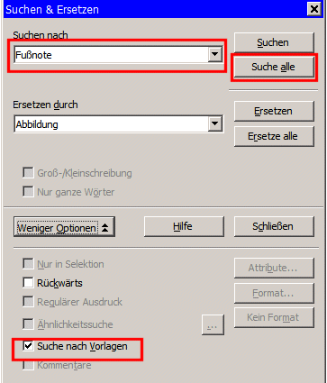

Bearbeiten-Suchen und Ersetzen
und anhaken "Suche nach Vorlagen", dann Vorlage "Fußnote" einstellen und Suche Alle klicken. Nun Suchdialog zumachen ohne die Markierung der Fußnoten im Dokument anzutasten und dann Format-Standardformatierug klicken.
Nun die Absatzvorlage Fußnote wie gewünscht einstellen (wenn z.B. bisher diese Änderungen nicht funktioniert haben weil unterschiedliche Schrittgröße und Art das verhindert haben, denn diuese Einstellungen waren ganz offensichtlich direkte Formatierungen die die Vorlage dann überschreiben.
