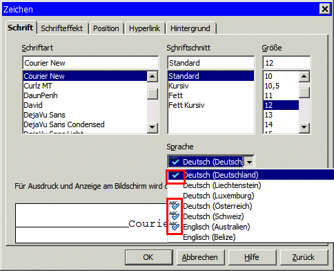

Test:
Setze den Cursor irgendwo in den Text und wähle Format-Zeichen, nur wenn Du im Dialog jetzt unter "Sprache" bei den benötigten Sprachen auch das Häkchen mit ABC siehst ist die Sprache verfügbar.

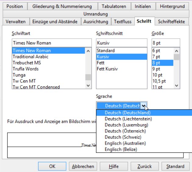

Dann sind wohl keine Wörterbücher installiert.
Test: Setze den Cursor irgendwo in den Text und wähle Format-Zeichen, nur wenn Du im Dialog jetzt unter "Sprache" bei den benötigten Sprachen auch das Häkchen mit ABC siehst ist die Sprache verfügbar.
2018-04-21, SCREENSHOT _ AOO Menü Absatzvorlage ohne Wörterbücher.jpg (56.27 KiB) 6413 mal betrachtet
"ABC" bei KEINER der Sprachen :-(
Bevor ich AOO neu installiere, wüsste ich gerne, ob ich Wörterbücher "nachinstallieren" kann?
Win 8.1, AOO 4.1.5
