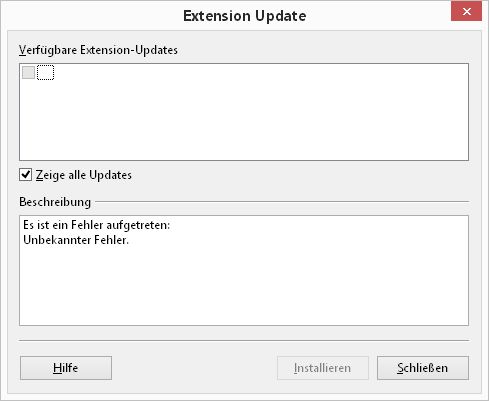

EDIT: auf dem PC (W8.1-64) mit 4.1.5 ist der selbe Fehler zu sehen, aber da bleibt der Ext. Manager wenigstens nicht hängen.
Auf PC:
Graphic_26_04_2018 15_12_10.jpg (8.64 KiB) 9862 mal betrachtet
Graphic_26_04_2018 15_12_53.jpg (20.59 KiB) 9862 mal betrachtet

Aber selbst, wenn die Extension Fehler in der Update Implementierung hat, darf doch dadurch nicht gleich der Extension Manager hängen bleiben, oder?
Ja, da ging es um ein OO Update, aber die Fehlermeldung ist die selbe scheints.
EDIT:
Ich habe mal testweise die drei Extensions (Deutsche Rechtschreibung 2017.01.02, English spelling... 2017.11.01 und Suchen und Ersetzen-Alternative 1.4.2) deaktiviert, es stürzt aber immer noch ab mit obiger Fehlermeldung.
