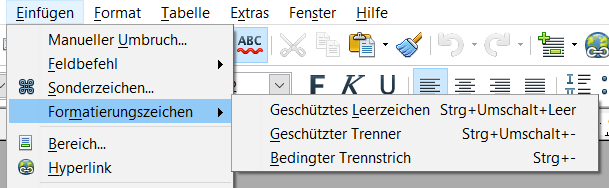

Hallo Leute,
durch die Aktivierung von CTL sind einige Formatierungszeichen mehr verfügbar...
... das 'Verbindungszeichen ohne Breite' aber nicht.
Woran kann das liegen?
OO 4.1.10 - auf W10 64 und OS 11
... und aus der Hilfe:
Einige Wörter enthalten Sonderzeichen, die OpenOffice wie Trennzeichen behandelt. Wenn Sie die Trennung solcher Wörter unterbinden wollen, können Sie eine besondere Marke einfügen, die das an der Einfügestelle verhindert. Gehen Sie wie folgt vor:
1. Aktivieren Sie die besondere Funktion 'Complex Text Layout' (CTL) Sprachen: Wählen Sie Extras - Einstellungen... - Spracheinstellungen - Sprachen und markieren Sie Unterstützung von 'Complex Text Layout' (CTL) aktiviert. Klicken Sie auf OK.
2. Setzen Sie den Cursor an die Stelle, an der keine Trennung erfolgen soll.
3. Wählen Sie Einfügen - Formatierungszeichen - Verbindungselement ohne Breite.
Wenn Sie das Sonderzeichen eingegeben haben, können Sie CTL wieder deaktivieren. Die Unterstützung von CTL wurde nur für die Eingabe des Sonderzeichens benötigt.
Trotzdem fehlt das eine :(

Re: 'Verbindungszeichen ohne Breite' nicht verfügbar
auch wenn sich nicht klären ließ, warum dieses Verbindungszeichen nicht da ist...
Dein eigener Screenshot zeigt das Zeichen "kein Umbruch ohne Breite" welches das ist wonach Du fragst. Du selbst behauptest auch das bei Dir das Zeichen nicht funktioniert, wie hast Du das denn überprüft wenn es nun plötzlich angeblich nicht da sein soll?
Das ist das, was ich gebraucht hätte - nicht Umbruchzeichen...

Edit:
Offenbar ist 'Kein Umbruch...' nicht dasselbe wie 'Verbindungszeichen'.
Die Silbentrennung kann 'kein Umbruch' offenbar ja nicht verhindern - was das Verbindungszeichen aber können sollte...
