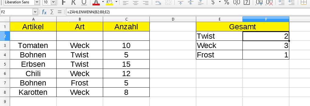

ein Dummy bräuchte mal wieder Hilfe bei einer Formel.
Unser Keller quillt gerade von Eingemachten über, deshalb war die Idee das zu erfassen.
den Artikel, die Art wie es eingemacht wurde Weck(eingeweckt), Twist (Twistoffgläser), Frost (Eingefroren) sowie die Anzahl.
Die Art zusammen zu zählen bekomme ich ja noch hin, nur wie bekomme ich die Anzahl mit dazu, also wieviel Gläser gesamt mit Twist, Weck und Frost?
Hoffe ihr könnt mir da mit einer Formel helfen.

Summewenn() ist die Funktion die Du brauchst.
=SUMMEWENN($B$3:$B$8;E2;$C$3:$C$8)

jepp funktioniert :-)
Danke dir
