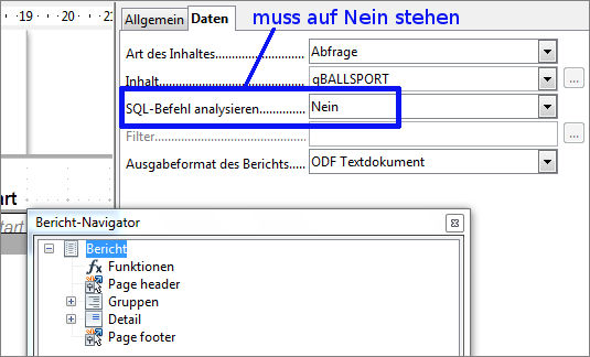

das geht grundsätzlich, ich nehme an, du verwendest den Oracle-Report-Builder?
Ich meine mich zu erinnern, dass das Problem mit folgender Einstellung zusammenhängt:
